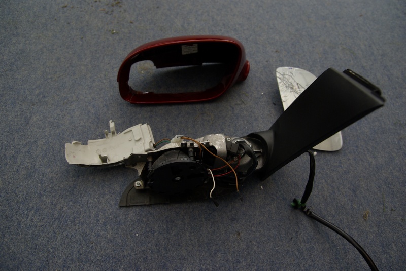

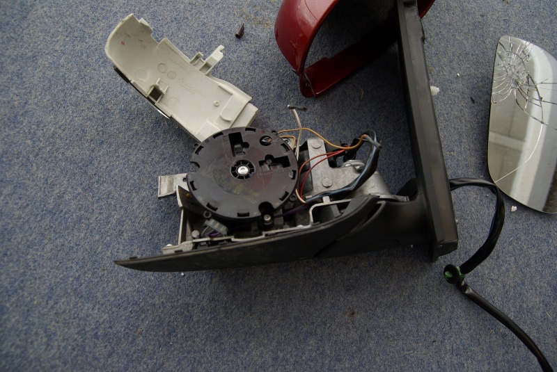

Je me suis offert un deuxième explosage de rétroviseur :mrgreen:
Bon, là, j'y suis pour rien...
Il y en a pour 498 € pour le remplacement, main d'œuvre comprise. Cette fois-ci, c'est un rétro rabattable.
Ci-dessous les pièces récupérées après réparation. Ca peut en intéresser certains...

En tout cas merci pour les tophes..... repose en paix petit rétro :mrgreen: :mrgreen:
