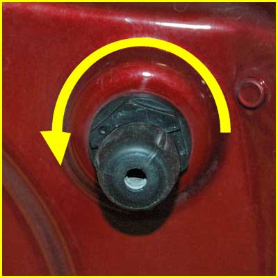

Petit mode d'emploi pour régler les butées du hayon qui peut être source de grincements ou de bruits.
Dégager la butée en faisant un quart de tour à gauche
( Ce n'est pas obligatoire, mais plus pratique pour les photos :wink: :D )
[img]http://www.touranpassion.com/forum/imag ... 1567_a.jpg[/img]
[img]http://www.touranpassion.com/forum/imag ... 1776_b.jpg[/img]
A l'intérieur de la butée il y a une vis creuse à six pans. Il faut une clé Allen de 3 pour la dévisser.
[img]http://www.touranpassion.com/forum/imag ... 1786_c.jpg[/img]
[img]http://www.touranpassion.com/forum/imag ... 1848_d.jpg[/img]
Une fois dévissée, il faut retirer la vis
[img]http://www.touranpassion.com/forum/imag ... 1871_f.jpg[/img]
On peut ensuite déplacer les deux parties afin d'obtenir le réglage souhaité grace au crantage des pièces.
[img]http://www.touranpassion.com/forum/imag ... 1912_g.jpg[/img]
Un petit conseil : faire une marque pour repérer le réglage initial. :)
Pour remonter c'est dans l'autre sens. :)
