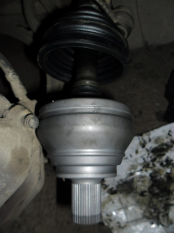

ensuite,vous sortez la tete de cardan en braquant a fond du cote ou vous changez la piece:
SAM_1640 (Copier).JPG (163.38 Kio) Vu 37444 fois
la vous nettoyez le maximum de graisse afin de voir quelque chose:
SAM_1641 (Copier).JPG (102.85 Kio) Vu 37444 fois

sur la derniere tete que j'ai faite la tete de vis etait aussi une empeinte alene 6 pans, je ne sais plus la taille! si t'as pas la douille qui va dessus t'es mal!

Outre le fait d'avoir effectivement la bonne douille en hexa mâle, il y a interêt à ce que ce soit du sérieux vu le couple de serrage à appliquer…
Peut-être est-il plus simple, si le pas et la longueur concordent exactement, d'utiliser les vis VW WHT 005 437 en remplacement.
Ajouté 16 minutes 11 secondes après :
Pour info…
Ajouté 6 heures 32 minutes 9 secondes après :
Comme le démontage, voire le remontage de la tête de cardan de l'arbre peut s'avérer problématique (il existe en effet une élasticité côté différentiel) qui nuit à l'efficacité de la percussion, aussi bien pour désolidariser la tête que pour la re-clipser avec le circlip neuf).
Dans ce cas, bien que ce soit plus de taf, il est plus commode de sortir l'arbre et de le bloquer dans un étau.
Il faut donc démonter les vis (et les brides) côté différentiel ce qui implique d'avoir le bon embout XZN.
Au remontage, ces vis sont à remplacer en théorie (toute la cavalerie passe quand même par là…)
Première passe à 10 Nm. et deuxième passe à 70Nm.
Comme pour accéder aux vis côté différentiel il faut vraiment aller sous la voiture, mesures de sécurisation indispensables (chandelle)
Un assistant est par ailleurs fort utile pour passer la première à chaque fois que l'on serre ou desserre.
