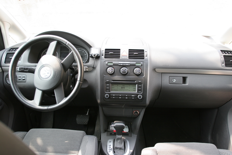

peux tu nous montrer une photo de l'installation finale. Je souhaite savoir à quels endroits ont été installés l'écran et le micro.

Message par chatlin58 »
Voir photo ...
Le micro a été mis en toit vers les commandes du plafonnier.
Pour les commandes au volant : voir avec VW car je n'en avais pas sur mon touran.
A+ :wink:

chatlin58 a écrit :Voir photo ...
A+ :wink:
Merci pour la photo.
Concernant l'écran du kit, il a été fixé comment ? (Trou dans le TDB ?)
Si quelqu'un en sait plus sur les commandes au volant qu'il n'hésite pas à partager son expérience.
Non fixé avec les velcro du Parrot
De toute façon meme avec un trou, ça ne géne pas car jamais tu ne le démonteras pour la revente du véhicule.
C'est juste un petit plus pour celui qui te l'achetera !

par contre, il n'y a pas moyen de récupérer le faisceau d'origine pour le passer en Iso ???
tu es obligé de shinter tous les fils???
je voudrais bien voir les photos pour le démontage de l'autoradio d'origine aussi...

G trouvé pour le démontage, je cherche juste pour la connectique...
