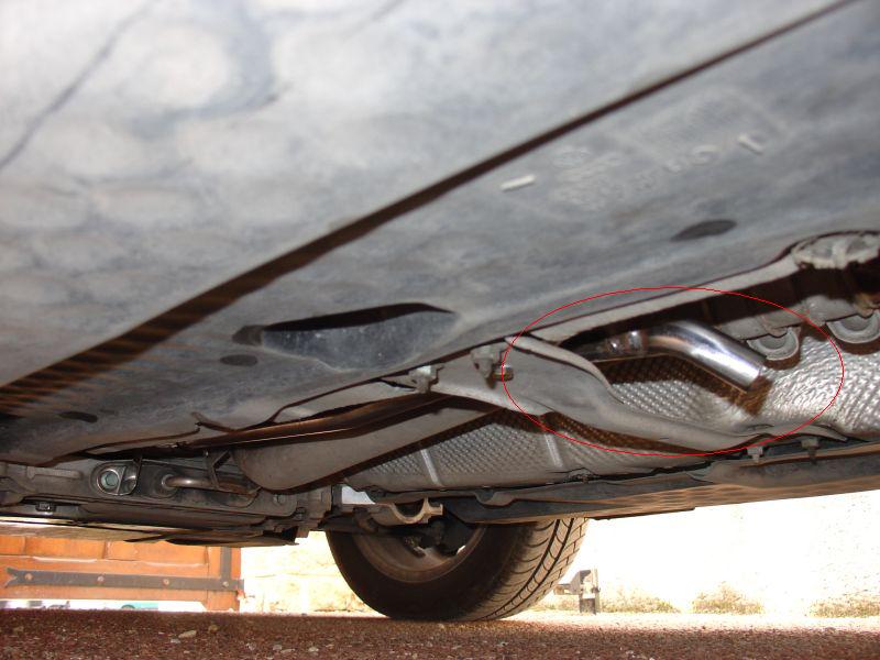

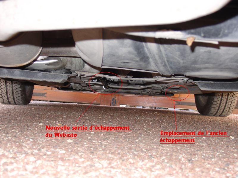

Webasto
Il n'avait en fait pas été modifié. :| C'est maintenant fait, voici le résultat...
Photo prise de l'arrière :
Nouvelle sortie entourée en rouge :
Donc, maintenant, ce nouvel échappement se trouve au milieu du véhicule... toujours dessous :mrgreen:

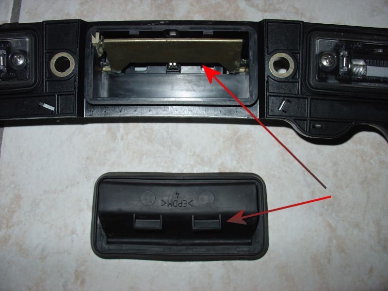

Pour la poignée, c'est celle du coffre.
J'avais constaté deux bosses sous le caoutchouc. Je l'ai signalé. Verdict : la poignée est en train de casser, il faut la changer... :( Facture : 120.30 € en plus de la révision...
Donc, la révision seule (sans la remise en état du moteur de position du phare avant gauche), 344.64 €. Ils n'ont pas non plus changé le filtre d'habitacle, je l'avais fait avant les vacances.
Les détails de la poignée (si ça peut servir) :
Par contre, je n'arrivais pas à me rendre compte où elle était en train de casser... La pallette dorée était certe sortie de son logement, mais je ne voiyais pas de cassure.
DD65 m'avait donné une explication :
DD65 a écrit : Salut.
C'est normal que tu ne voies pas de cassure car le problème de la bosse vient des deux butées (en caoutchouc tendre . Flèche rouge ) qui peuvent se retourner au lieu de rester sagement sous la "palette dorée". J'ai déjà eu à en remettre une des deux en bonne position (avec une mini goutte de super glue pour empêcher la récidive ). VW préfère changer l'ensemble directement... Le problème pour le particulier est que ce n'est pas facile de le faire soi même ( le dégrafage des plastiques de hayon est délicat ).
