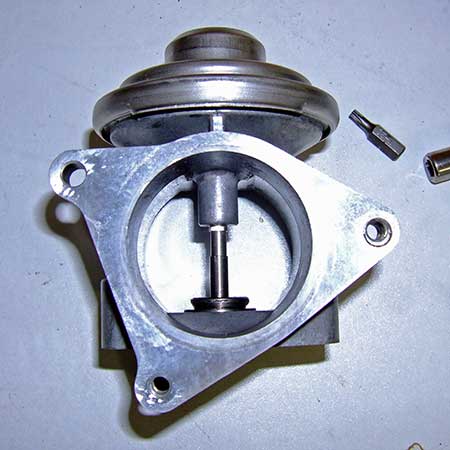

Profitant d'un petit démontage du volet d'admission( voir ICI ), j'ai démonté la vanne EGR de mon toutou.
Mon toutou est un 1.9 TDI 150 DSG de 2005
Après démontage du volet d'admission, premier contact visuel avec l'intérieur de la vanne EGR :
Elle est maintenu par deux vis à l'admission ( la troisième est retirée lors du démontage du volet ). Elle est aussi fixée par deux vis à l'arrivée de l'échappement.
Une fois tout ça dévissé, elle est libre ... et en triste état : elle de bouge pas et n'est pas bien fermée à cause de concrétions :
Après une grosse toilette : essence, nettoyant, dégrippant ..., elle a retrouvé son mouvement et ferme à nouveau complètement :
C'est l'occasion de jeter un oeil à l'admission ...
Ben la prochaine fois, faudra nettoyer l'admission ... :|
Une fois tout remonté, toutou a fait un petit tour. Ça ronronne un peu mieux sans que ce soit flagrant. L'admission reste très sale ...

C'est possible de voir la vanne EGR de Steph ?jef10 a écrit :Profitant d'un petit démontage du volet d'admission( voir ICI ), j'ai démonté la vanne EGR de mon toutou.
Comme ca, juste pour voir !

Trop tard , j'ai déjà tout viréElCoyote a écrit : C'est possible de voir la vanne EGR de Steph ?
Comme ca, juste pour voir !![]()
Ben oui on a le même nommbre de Km !
mais l'état n'avait rien à voir avec celle de Jef .
