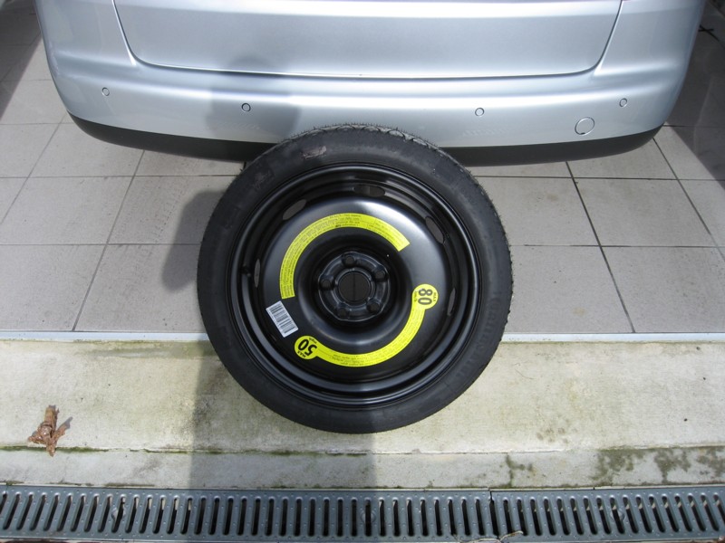

Pour ceux qui veulent une galette moins chère que chez VW ( la même ) je vous conseille d'aller voir .
J'ai passé commande ( pour 174€ 58 avec le transport ) chez JAN MORGENTHUM samedi 24 fevrier et j'ai reçu mon colis hier , vendredi 2 mars ,soit 4 jours ouvrables après ma commande .
J'appréhendais un peu de commander sur un site en allemand ( ah , la barriere de la langue !! ) mais pour rien en fait car je suis franchement satisfait :D.
Je conseille à tous !
C'est bien un produit vw !!!
Et c'est bien la bonne taille !!!
Et voilà ,me v'la beaucoup plus tranquille pour partir en vacances //§

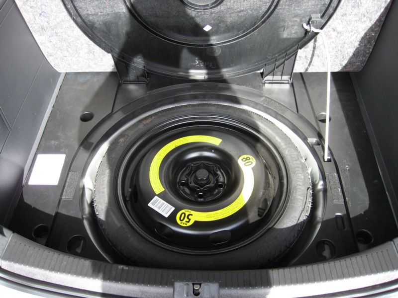

la gallette rentre parfaitement dans le logement? le cache en plastique n'est pas surélevé du tout?

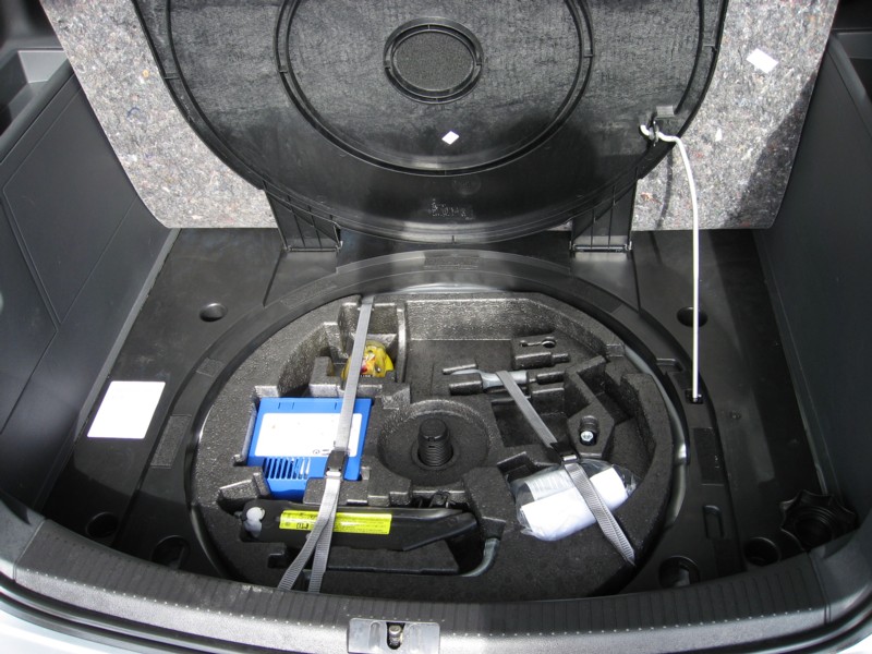

Antares a écrit :la gallette rentre parfaitement dans le logement? le cache en plastique n'est pas surélevé du tout?
Quand tu l'as met comme sur la photo, la forme sous le cache plastique ne touche pas la galette donc ça ferme nickel (on l'a placé comme ça dans le Touran de ma femme), faut placer les outils en dessous (c'est un poil plus technique mais rien de méchant) ou alors dans la trappe sur le côté.
Si tu mets la galette dans l'autre sens alors tu peux y mettre des outils au milieu (voir y mettre une petite mousse pour les outils) mais la forme en cercle sous le cache plastique touche un peu la galette, ça force un peu pour fermer (enfin sans trop non plus).
Oui , ça rentre parfaitement bien dans le logement existant , sans rien modifier , c'est vraiment prévu pour !!
Par contre si je la met dans l'autre sens il faut forcer légèrement pour fermer le capot , en fait il faut la mettre comme sur la photo , avec le cric dessous (enroulé dans un chiffon ) et là c'est nickel :D .

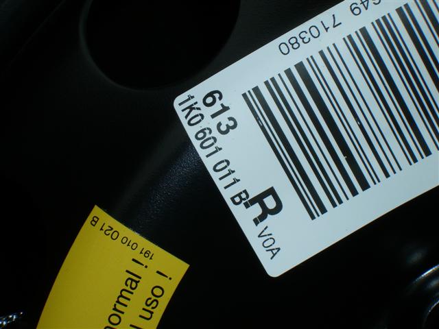

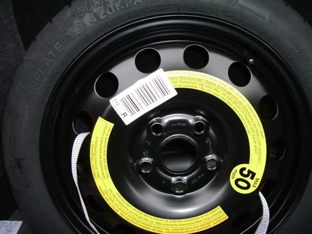

je viens de faire des démarches pour cette satanée roue de secours, et je confirme ce qu'a dit Fumaras plus haut dans ce topic : la Golf a une galette en 125/70/16 d'origine (pneu Hankook), ce qui est largement hors norme :shock:
63.19cm pour les 205/55/16 de la Golf contre 58.14cm pour la galette en 16"
le mieux de tout, les Golf sont à présent fournies (depuis janvier 2007? la mienne date de fin octobre 2006 et à toujours une 16") avec une galette 125/70/18, la meme que le Touran :evil:
en plus le logement de la Golf est grand assez pour acceuillir une galette de 18" :cry:
cerise sur le gateau, la galette en 16" de la Golf porte exactement la meme référence que la galette en 18" :shock: :evil: :cry:
[img]http://www.touranpassion.com/forum/imag ... resize.JPG[/img]
n'ayant qu'une confiance limitée dans les compétences du magasinier près de chez moi, je l'ai laissé commander tout en recoupant les infos auprès de mon magasinier de référence :D
résultat des courses :
(en gros tout a été donné avant dans le topic, mais bon ca confirme que c'est toujours d'actualité)
d'un coté 2 références, jante + pneu, pour un prix total de 148€ HTVA (montage inclus?)
jante seule : 1K0601027B 03C
pneu seul : ZCT12518*70T17 (* = je ne sais pas lire son écriture : M ou R)
de l'autre , 1 référence, roue "complete" (on peut espérer la mousse pour ranger les outils avec?) pour un prix de 208€ HTVA...
référence roue complete : 1K0601011
j'ai commandé finalement des 2 cotés, pour comparer vraiment et en avoir le fin mot, et en meme temps pour remplacer celle de la Golf, en plus de celle pour le Cross-Touran.
donc comme je le disais, c'est toujours d'actualité : de stock au magasin central de Bruxelles, délai de livraison 24h...
