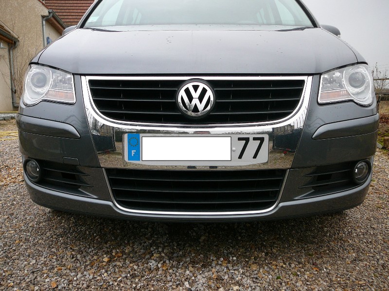

Ca y est ma calandre est terminée, 3 mois chez le carossier pour attendre un éventuel V2 LD7X accidenté qui n'est jamais venu ...donc prix de la peinture il m'a fait prix coutant donc 53€ les 2 raisonnable sachant que le tarif non remisé est de ...145€ :shock: fou ils le sont j'vous dis ...
J'ai appris d'ailleurs que le gris platine ( V2) était nacré mais n'en a pas l'appelation car il n'y a que 7% de nacre et qu'il en faut au moins 9 pour avoir cette appelation peinture nacrée ...
Enfin bref c'est monté et c'est beau donc environ 170€ le tout monté et peint :biere:
Bonne journée à tous :biere:

yann77 a écrit :
:mrgreen: il est sale !!
Sector_94 a écrit :
[ image externe ]C'est l'hôpital qui se fou la charitée ... :twisted:................... :mrgreen:
:mrgreen: :mrgreen:

hummmm zoli
(alors maintenant que c'est fait qu'est ce que je vais te demander de plus...)
LeDAHU a écrit :hummmm zoli
les xénons :D
:D :D :D :D :D :D :D
Super Yann :biere:
Ca donne mieux qu'avec les caches AB d'origine :wink:

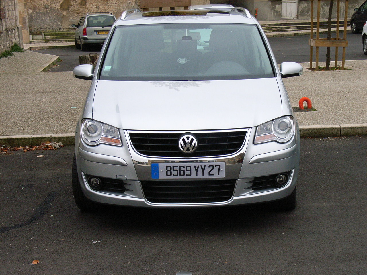

SDSG 27
Messages : 93
Enregistré le : 19 janv. 2007, 16:40
Localisation : eure (27)
Message par SDSG 27 »
Avec quelques photos...et quelques moustiques suicidaires !

Super SDSG 27 ça fait chouette. ;)
Phil DSG
Messages : 445
Enregistré le : 21 avr. 2007, 22:17
Message par Phil DSG »
Bravo SDSG 27 !!!
En plus c'est le premier reflets d'argent que je vois ainsi. Ayant justement cette couleur je me demandais ce que ça donnait. C'est vrai que ça fini bien mieux que l'original...
Va falloir que je me lance...
