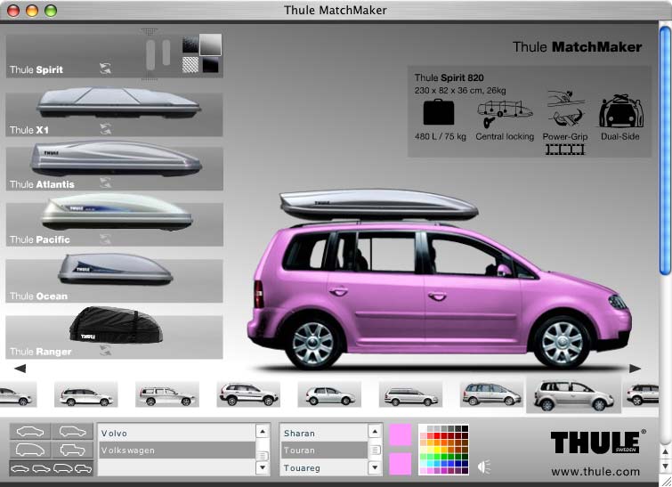

Sur le site Thule tu peux simuler leurs différents produits sur ton Touran avec leur Thule MatcheMaker, cela pourra peut-être t'aider :wink:
[img]http://www.touranpassion.com/forum/imag ... _Thule.jpg[/img]
On peut même choisir la couleur de son Touran :lol:

Merci, j'ai déjà fait tout ça... mais même avec le Spirit 780 qui semble être le plus fin des coffres, ça me dit pas ça je dépasse 2m au final... non apparemment selon Thomax...
