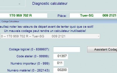

salut , suite a une manipulation du codage via vcds j'ai effacé mon codage logiciel (codage calculateur,porte passager-52-) donc si il y a qq qui peut me donner le code par défaut ?stp mes amis .
j'ai touran 2015 VIN:WVGZZZ1TZFW029772
codage logiciel(0-8388607) : ?????????????? (qui j'ai supprimé)
code atelier(0-99999): 01357
numéro importeur(0-999) :011
numero materiel(0-262143) :00200
merci

et pour plus d'information je vais vous donnez le lien de l'image de mon codage supprimé :
https://www.[ Utilisez la commande "Ajoutez des fichiers joints" pour charger vos images sur TP ].net/viewer.php? ... stitre.jpg
merci encore sly83.
Ajouté 19 minutes 51 secondes après :
désolé voila la photo de mon codage

utilise l'assistant codage, il est là pour ça
tu remets au mieux et tu vérifies si tous fonctionnent correctement
pour info , voila le mien
Adresse 52: Porte passager Labels: 1K0-959-702-MAX3.lbl
No. pièce Log: 1T0 959 702 S Mat: 1T0 959 702 S
Pièce: Tuer-SG 009 2121
Codage: 0037303
No. Atelier: WSC 01324 020 00200
