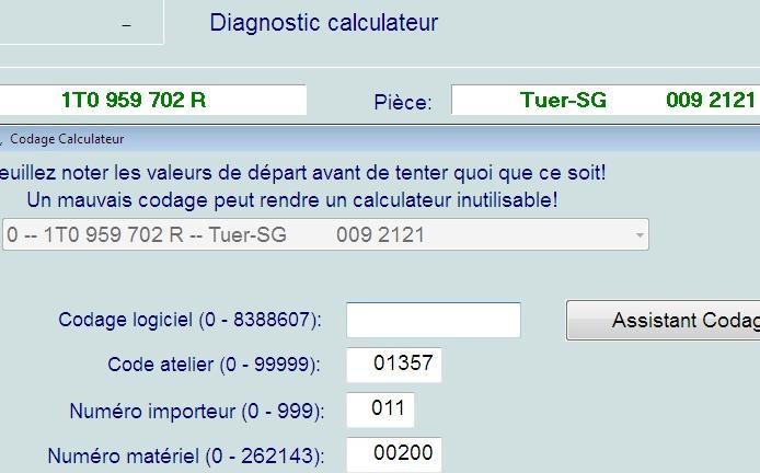

salut , suite a une manipulation du codage via vcds j'ai effacé mon codage logiciel (codage calculateur,porte passager-52-) donc si il y a qq qui peut me donner le code par défaut ?stp mes amis .
j'ai touran 2015 VIN:WVGZZZ1TZFW029772
codage logiciel(0-8388607) : ?????????????? (qui j'ai supprimé)
code atelier(0-99999): 01357
numéro importeur(0-999) :011
numero materiel(0-262143) :00200
merci

et pour plus d'information je vais vous donnez le lien de l'image de mon codage supprimé :
https://www.[ Utilisez la commande "Ajoutez des fichiers joints" pour charger vos images sur TP ].net/viewer.php? ... stitre.jpg
merci encore sly83.
Ajouté 19 minutes 51 secondes après :
désolé voila la photo de mon codage

utilise l'assistant codage, il est là pour ça
tu remets au mieux et tu vérifies si tous fonctionnent correctement
pour info , voila le mien
Adresse 52: Porte passager Labels: 1K0-959-702-MAX3.lbl
No. pièce Log: 1T0 959 702 S Mat: 1T0 959 702 S
Pièce: Tuer-SG 009 2121
Codage: 0037303
No. Atelier: WSC 01324 020 00200
mais j'ai les rétro rabattables

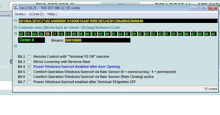

voila mes amis ret bon désolé pour le retard enfin j'ai fait ce que farnouche ma donner ts fonctionne biens sauf que le vitre avant droite -ne se ferme pas avec un seul impulsion donc il faut reste appuyé sur le bouton jusqu’à la fermeture ou bien l'ouverture !!!!!!! par contre les autres (03 portes se ferme avec un seul impulsion comme d’habitude)
je ne sais pas ou le problème exacte
et voila l'ecran de mon codage

Ce n'est pas simplement le réapprentissage des fins de course qui est à faire la 1ère fois.
Pour le codage tu dois avoir les captures d'écran des autres octets. Il y a uniquement l'octet 4 de présenter

salut sly83 et merci de ta réponses ,je sais si vrai ce que tu ma d mais j'ai pas toucher les autres octets a part l'octet n° 4 je veux activer l'option d'abaisser le retro lorsque j'active (marche arriérè) mais après ça marche pas cette option ,si tout
maintenant ,je veux savoir comment faire pour revenir a l’état initiale? merci
