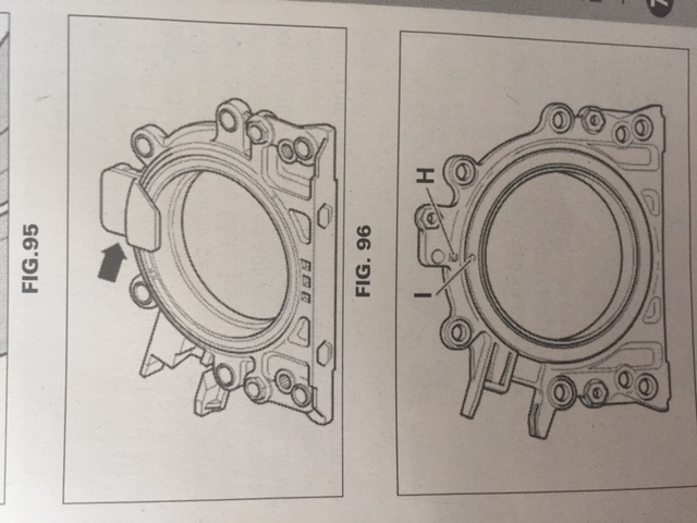

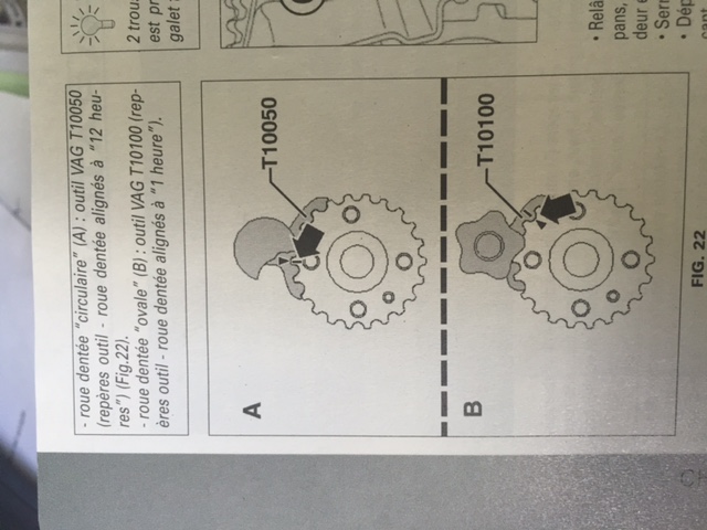

Re: remplacement embrayage et volant bi-masse par kit valeo
cale côte distri sur le villebrequin. Il faut juste enlevé la poulie de la courroie accessoire (4vis de mémoire) après avoir enlevé la courroie accessoire bien sûr.
Le callage doit être précis.
-- 09 Juin 2015, 14:39 --
précision: tu dois faire tourner le villebrequin pour aligner les fleches sur le villebrequin et sur l'outil de callage

Un schéma vaut mieux qu'une longue explication
->détails du calage
Normalement il te faut un outil spécial pour mettre le joint-flasque (250€ environ) mais je m'en suis passé.
Par contre il faut bien que ton joint soit en place càd juste à 0.5mm du villebrequin (photo 1).
- vérifier le positionnement du joint en retrait de 0.5mm du villebrequin
Bon tout s'est bien passé,
mon conc m'a prété l'outil T10134, qui bloque le vilo et positionne le joint comme il faut....
meme le stagiaire de 3° saurait monter le joint avec cet outil.....
