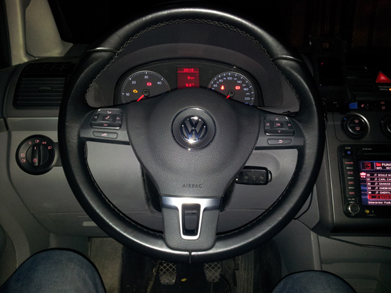

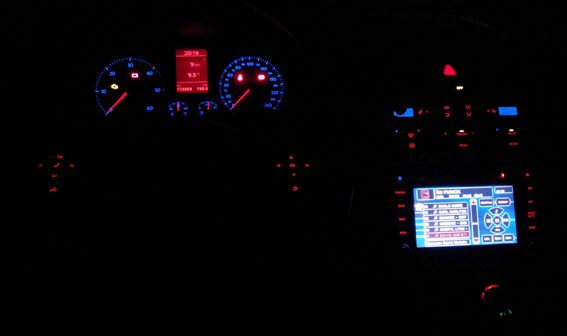

Salut a tous
Cet aprés midi j'ai monté mon volant mlf de Golf 6, donc remlassement du commodo gauche par un G du module par un CH.
Tous fonctionne j'ai eu un peut de mal avec la recuperation de la direction assisté, mais p..... s'est nickel.
pour les infos.

t'as plus qu'a mettre des photossylvain30 a écrit :Salut a tous
pour les infos.
Re: Volant Golf 6 sur touran
Sympas , Félicitation,
