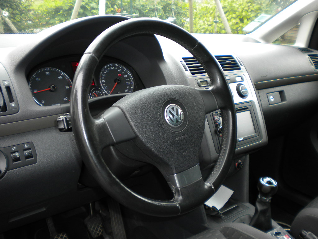

Fallais bien un petit volant "air line" avec tout ça
Je peux aussi avoir celui de mk6 mais je trouve qu'il s'integre moins bien dans l'habitacle .
Reste a recevoir le petit module qui va bien et le boitier canbus du poste .
J'espere ne pas avoir le souci du regulateur

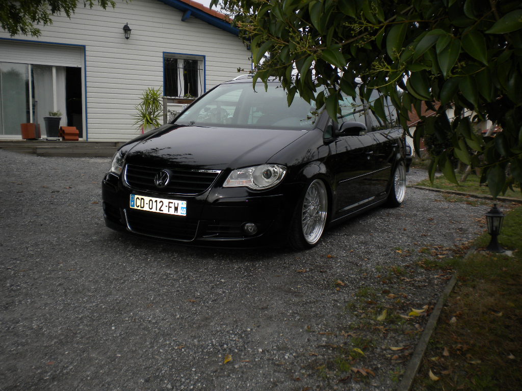

Heps, ton touran est super je kifff.
Dit la grille du bas si ces celle d'une golf? Si oui tu connais la référence?

Le bas de calandre est celui du modele Cross : topic5823.html

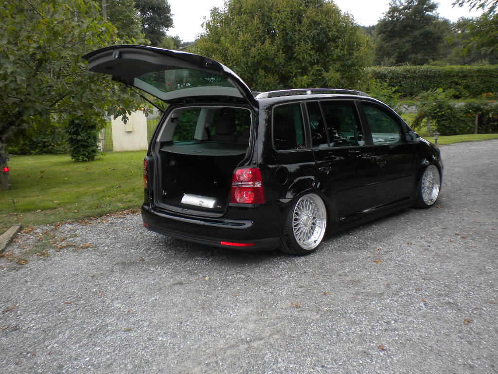

C'est cool comme mécanisme, au moins tu n'est pas embêté pour passer les dos d’ânes

Sur l'image de ton touran que j'ai entourer en rouge ces pas le modèle d'un cross? moi j'ai un cross et je voudrais montée la calandre qui es entourer en rouge.
Re: Piston
Ha pardon Quentin ! J'avais pas du tout compris ! ben c'est les grilles de tous les touran sauf du cross !
1T0 853 677 9B9 Milieu bas 46 €
1T0 853 665 F 9B9 Gauche avec anti brouillard 28 €
1T0 853 666 K 9B9 Droite avec anti brouillard 28€
Voila pour les prix du neuf mais tu ne devrais pas avoir de mal a trouver en occase vu le nombre de personnes qui montent celles du cross !

Vraiment chouette ton
Et en confort ça donne quoi ce type de suspension?
Re: Piston
Je m'attendais a pire !
Le confort est plus ferme qu'a l'origine mais nettement plus confortable que les combinés
La tenue de route m'a bluffé aussi , je m'attendais a choper le mal de mer mais non !
Je ne vois plus les dos d'anes ni les plaques d'égouts du meme oeil maintenant

Re: Piston
Piston a écrit :Je m'attendais a pire !
Le confort est plus ferme qu'a l'origine mais nettement plus confortable que les combinés![]()
Je ne vois plus les dos d'anes ni les plaques d'égouts du meme oeil maintenant![]()
Mais quel est la marque de ton systeme air ?
Touran 1T1 TDI 140 Carat
Touran 1T3 TSI 140 Carat DSG7
Touran 2 TSI 150 Confortline
Re: Piston
Mon systeme est un G.A.S V1 boudins 2 plis et amorto koni ( http://www.luftfahrwerke.de/ )
et comme tous les modeles si tu mets beaucoup de pression pour etre tres haut ( 7/8 bars ) ton auto se comporte comme une balle de ping-pong .
a 2/3 bars tu est juste assez haut pour pouvoir avancer ( je dis bien avancer parce que rouler pas trop )
ça te laisse une "plage d'utilisation" entre 3.5 et 6 bars ou tu trouveras forcement le bon compromis hauteur/confort
Quand je roule bien bas sur une route propre je suis a 3.5 devant et 3 derriere ( difference de pression a cause du poid du moteur )
4 et 4.5 bars pour une utilisation sans soucis quotidienne avec un look correct ( hauteur a laquelle j'ai fait mon para )
et je colle tout a 6/7 bars pour les chemins vraiment pourris versions allroad .
La pression a laquelle tu va rouler va dependre de beaucoup de chose .... hauteur du carter ,poid de l'auto, largueur de jantes ....
le gars a qui j'ai acheté le kit devais rouler a presque 6 bars a l'arriere pour que le 10.5 x 19 ne touche pas dans l'aile mais cela ne l'a pas empecher de partir en Autriche aux See sans soucis de confort.
