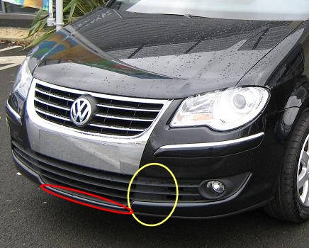

Suite aux discussions sur le sujet, voici ici rassemblées les différentes infos.
Références des pièces Touran AB ronds
Les prix sont donnés à titre indicatifs et peuvent varier en fonction des concessions.
Grille centrale 1T0853671A UBN, 64.19 € TTC
Cache antibrouillard non peint droit 1T0853949 9B9, 8.83 € TTC
Cache antibrouillard non peint gauche 1T0853950 9B9, 8.83 € TTC
Cache antibrouillard à peindre droit 1T0853665J GRU, 8.36 € TTC
Cache antibrouillard à peindre gauche 1T0853666N GRU, 8.36 € TTC
Compter en plus la peinture des deux pièces "à peindre", prix variable suivant la méthode de peinture (soi-même avec une bombe, par un peintre "du quartier", par la concession,...)
Ce que ça donne
Avant
Sans les caches peints
Avec les caches peints
Les 3 images, côte à côte
Image Image Image
Références des pièces Touran AB ovales
Grille centrale 1T0853671A UBN, (la meme)
Cache antibrouillard non peint droit 1TO 853 950 A 9B9
Cache antibrouillard non peint gauche 1TO 853 949 A 9B9
Cache antibrouillard à peindre droit 1TO 853 665 L GRU
Cache antibrouillard à peindre gauche 1TO 853 666 Q GRU
Les caches à peindre des versions rondes se montent sans problème et coutent 3X moins cher.

J'ai vu une photo de l'avant du Cross-Touran et je le trouve plus beau que l'avant du SPORT V2...!
Je trouve que le bas de parchoc (spoiler) est bien plus beau...! Je trouve l'avant mieux fini, plus sportif...!
Ma question: peut on monter le parchoc avant du CROSS-TOURAN sur un TOURAN SPORT V2..?
En haut TOURAN SPORT V2, en BAS CROSS TOURAN
Merci pour vos reponses..!

le soucis qu'il peut y avoir est deja comment se raccorderai la partie bande de protection plastique autour du passage de roue AV
Message non lupar yann77 » 24 mars 2007, 21:03
Je raconte peut ètre des bétises mais les deux parechocs sont les mêmes , y a juste un peu de peinture differente et la bande de chrome sur le bas des moceaux de plastiques au niveau des ailes et au bas du parechoc mais à part ça je ne vois pas .
Par contre les feux à fond noir ça ça le fait bien !!

si tu as trouvé la photo du Cross-Touran ( :lol: ) tu n'étais pas loin de la solution...
http://www.touranpassion.com/forum/sutr ... php#126113
http://www.touranpassion.com/forum/sutr ... php#127011
donc les deux seraient bien interchangeables : mais le probleme peut venir de l'aspect esthétique du Touran classique avec la calandre du Cross; les 3 baguettes horizontales peuvent donner un air "bizarre" au tout...
Le pare-choc du Cross est quand meme plus beau :lol: un petit air de R32 avec les ailettes revenant devant comme ça :P
:P
faut prendre un Cross directement, meme en import pour la France; il est vraiment génial 8)

dav-86 a écrit :le soucis qu'il peut y avoir est deja comment se raccorderai la partie bande de protection plastique autour du passage de roue AV
comme on le voit sur la photo que j'ai faite de l'impression ETKA gentiment donnée par mon magasinier préféré, le plastique est un ajout sur le pare-choc.

La partie basse du parechoc aussi est démontable et remplaçable ? Pièces 38 et 39 je crois

yann77 a écrit :La partie basse du parechoc aussi est démontable et remplaçable ? Pièces 38 et 39 je crois
ca se voit clairement sur mes deux gros plans, et sur la vue eclatée de l'ETKA, non?
sur mes photos on apercoit meme des vis...
piece 38 et 39, comme tu le dis.
j'avais changé la calandre de la Jetta, c'était pareil : qqes clips et vis a défaire...
c'est vrai qu'avec la fiche on comprends mieux
tu as raison donc cela est parfaitement interchangeable alors

Il n'y a pas que la partie centrale qui est plus belle, les parties gauche et droites sont peintes et plus jolies, je trouve, il faudrais les changer aussi, mais comment ça se demonte ?
et puis est ce que ça va choquer la calandre en chrome brillant avec la barette du dessous en chrome mat...?
et ou commander ces pieces ? chez VW France ?

Voici ma vision de ce qu'il faudrais faire pour avoir un super look:
Monter les pièces 37 (+la symetrie), 38, 39 du Cross sur l'avant d'un Sport, enlever les pieces rep. 25 sur le Sport et mettre celles du Confort (pour ne plus avoir le dessus de languette chromé), et la je crois qu'on aproche de la perfection (Avis perso, chacun ses gouts)
qu'en pensez vous ?
