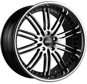

Re: Pose de jantes en 17", 18", 19" ou 20" et plus
4 jantes en 18 ET45 8.5
monté en 225 40 zr 18
dispo....
dispo....
