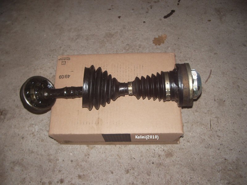

Pour mieux travailler ensuite, afin de rendre + facile la sortie de la tête de cardan de l'arbre,
mieux vaut sortir l'arbre entièrement.
Donc, dévisser l'arbre du coté de la boite de vitesse. Pa de soucis, l'huile de boite est bien isolée:
[img]http://kalini.ok.free.fr/Touran/Souffle ... GP1498.JPG[/img]
On voit l'emplacement où vient se loger l'arbre dans la boite de vitesse au fond:
[img]http://kalini.ok.free.fr/Touran/Souffle ... GP1499.JPG[/img]
