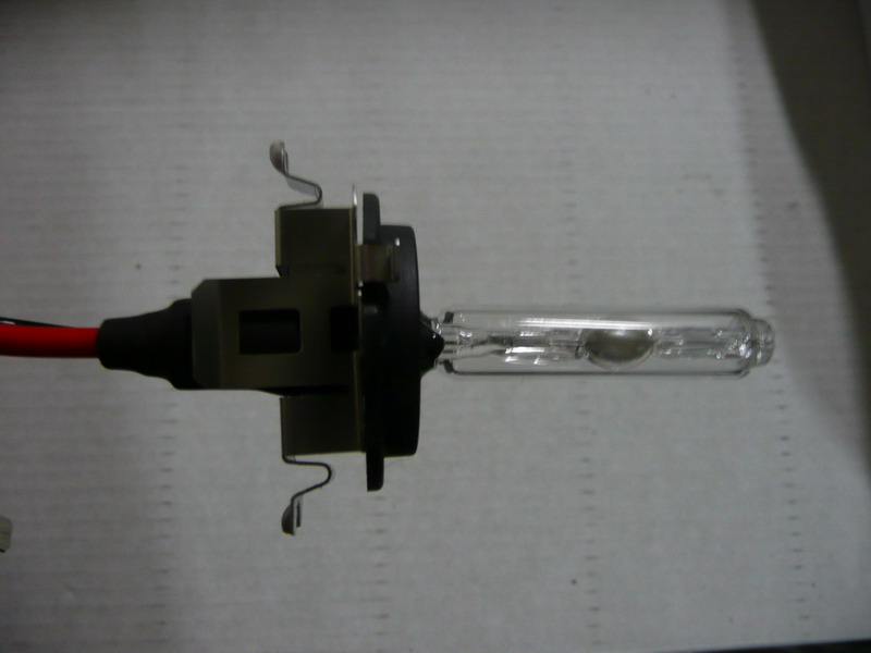

l agrafe à récupérer pour fixer la lampe sur l optique:
[img]images/uploads/melr/p1060234_redimensionner_867.jpg[/img]
Il faut la découper pour pouvoir faire passer les fils de la lampe.
La lampe avec l agrafe:
[img]images/uploads/melr/p1060238_redimensionner_440.jpg[/img]

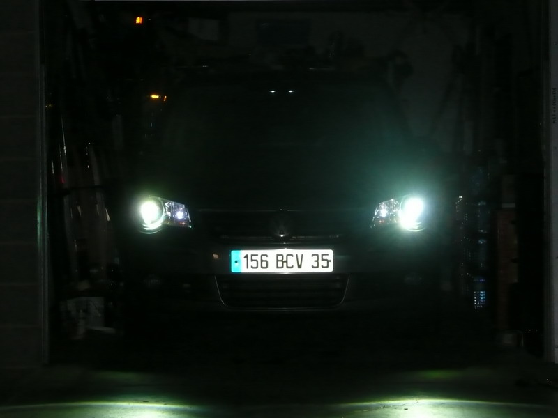

Le résultat de loin sans flash:
[img]images/uploads/melr/p1060244_redimensionner_117.jpg[/img]
et avec flash pour pouvoir le résultat avec les veilleuses LED:
[img]images/uploads/melr/p1060250_redimensionner_506.jpg[/img]
Ca éclaire blanc comme des xénons d origine, j ai pris du 6000k, et c est carrément raccord avec les veilleuses.

Très bon résultat.
Y'a vraiment une différence par rapport à une H7 classique??

Sympa, alors verdict ?
tu vois mieux dans le noir ? :D
il ne fait plus noir, et ce ne sera plus jamais le cas... :lol:
