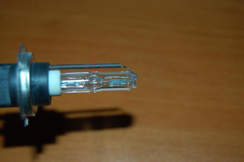

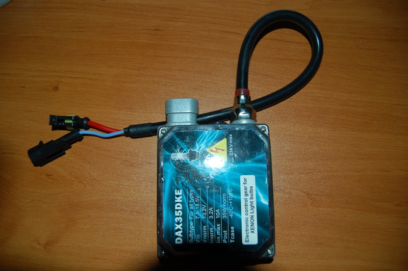

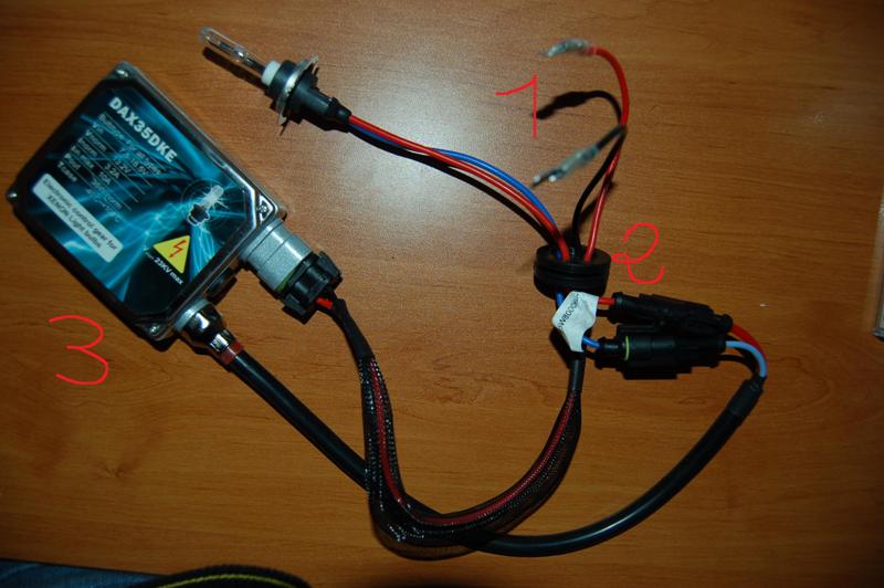

1 Le kit HID
[img]http://www.touranpassion.com/forum/imag ... C_0002.jpg[/img]

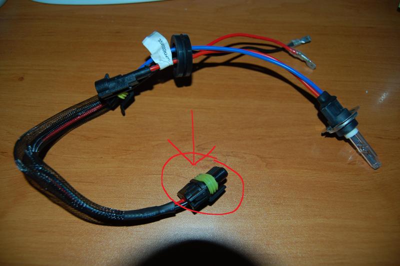

2 Les portes ampoules modifiés (trouvé chez ATEX international)
[img]http://www.touranpassion.com/forum/imag ... C_0003.jpg[/img]

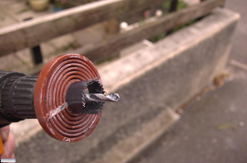

3 Se munir d'une scie cloche (diam 2,5 cm)
[img]http://www.touranpassion.com/forum/imag ... C_0006.jpg[/img]

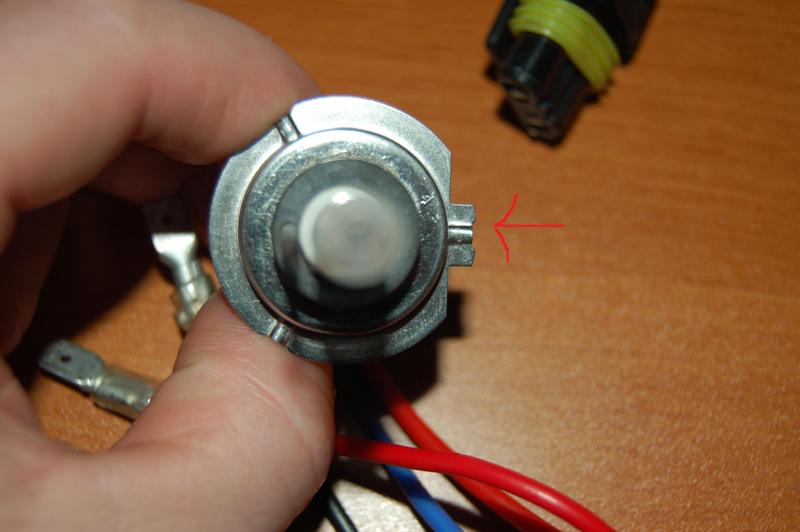

4 Deposer les caches puis deposer les ampoules halogene
[img]http://www.touranpassion.com/forum/imag ... C_0004.jpg[/img]
[img]http://www.touranpassion.com/forum/imag ... C_0007.jpg[/img]
5 Percer les caches avec la scie cloche
[img]http://www.touranpassion.com/forum/imag ... C_0005.jpg[/img]
6 Placer les balasts dans un endroits strategique, moi personellement je les aient fixés avec des coliers au plus pres des optiques

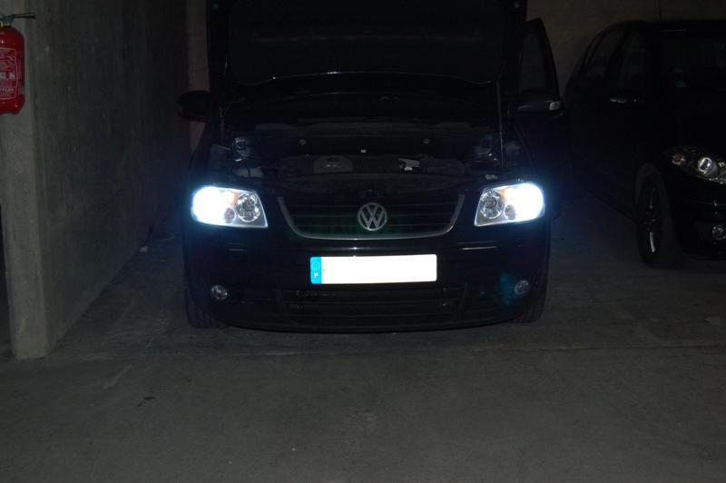

7 Essayage du HID a mi-parcours
[img]http://www.touranpassion.com/forum/imag ... C_0011.JPG[/img]
[img]http://www.touranpassion.com/forum/imag ... C_0012.JPG[/img]
[img]http://www.touranpassion.com/forum/imag ... C_0009.JPG[/img]
8 On fini le parcours
[img]http://www.touranpassion.com/forum/imag ... C_0013.JPG[/img]
[img]http://www.touranpassion.com/forum/imag ... C_0008.jpg[/img]
Voila c'est fait
Pour info là s'etait des 8000 K mais j'ai changé pour des 6000 K moins bleutée.
Sinon c'est de toutes beautées et cela ne gene personne pas d'appel de phares ni rien avec les 6000 K.
Il me reste a changer les veilleuses des leds (j'en ai parler dans un autre topic, galère) pour un effet blanc/bleu partous.
Dites moi ce que vous en pensez, le pour et le contre, les avis, les critiques, bref tous.

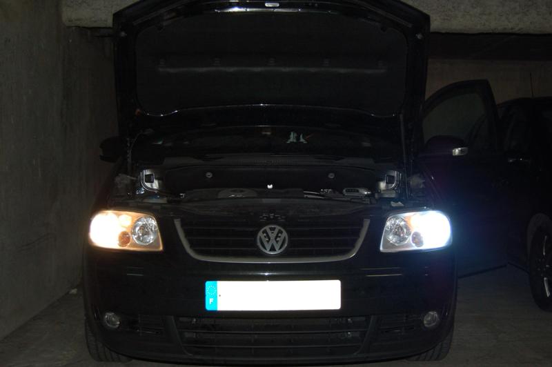

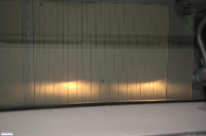

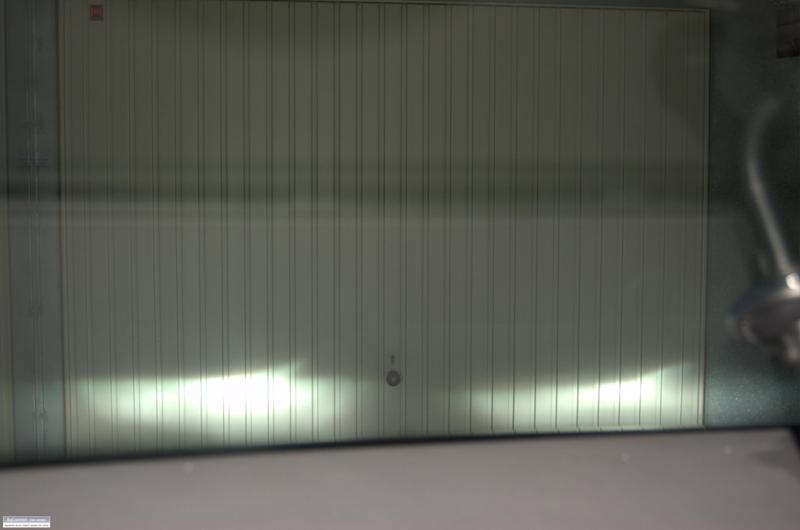

Au niveau des xénons, le lave phare est utile car le faisceau lumineux a tendance à se diffracter assez facilement en théorie...
En réalité, je ne vois pas de difference
D'après tes photos, amha je vois que code tu éblouis plus alors que moi en codes, je n'éblouis pas....
Donnes moi la hauteur où tu as pris l'apn et j'essayerai de prendre une tophe à l'occasion à la même hauteur.
Pour le réglage auto des phares, effectivement ça ne réagit pas au millième mais ça a le mérite d'exister. Suppose que tu es chargé et que le relief de la route varie, tu ne peseras pas systématiquement à les faire varier....

Au fait c'est des bi xenons ?
Je ne trouve pas que la coupure du code soit bien démarqué !!
Bizarre !!

Tu n'as pas tort sur le principe il est vrai que charger c'est a moi de regler la hausse des phares, mais cincerement je ne suis jamais chargé.
Pour les assurances c'est bien vrai aussi si il est dis et prouvé que cela est la faute de mes feux,non ?. à moi de faire attention, malheureusement on est jamais à l'abri d'un drame, m'enfin j'espere que cela ne m'arrivera pas.
Sinon sur les photos ce sont des 8000k que je trouvait trop bleue et forte, je suis donc depuis passer en 6000K et là (je reprendrai des photos) cela n'est plus aussi foudroyant pour les yeux. j'ai pris les photos a hauteur de phare a genoux. et ce ne sont pas des BI-xenon mais des H7 ampoules xenons placées a la place des ampoules d'origine c'est tous. il n'y a aucune modication du bloc optique (sauf le trou dans le cache, qui se bouche avec un caoutchou).

Les trous dans le cache en plastique sont-ils préconisés par la notice de montage ?
Les coupoles sont elles adaptées ?
En tout cas le résultat est bluffant , bravo !!
pour les trous c'est pour passer les cables et sur les cables il y a un joins de caoutchou qui vient obstruer le trou nikel

sur les photos tu vois du 8000K mais je viens juste de changer pour du 6000k blanc/bleutée legerement c'est la temperature habituel dans les Xenons chez les constructeurs auto

1 les ballasts
[img]http://www.touranpassion.com/forum/imag ... C_0008.JPG[/img]
2 l'ampoule de loin
vous pouvez voir en rouge que c'est étanche (c'est la meme connectique sur tous les KIT)
[img]http://www.touranpassion.com/forum/imag ... C_0005.JPG[/img]
3 l'ampoule de pres
sous la fleche le bulb au xenon
[img]http://www.touranpassion.com/forum/imag ... 282%29.JPG[/img]
ici remarquer la forme du culot c'est du H7
4 le tous monté
en 1 voici les file a brancher sur le porte ampoule(ne pas inverser le + et le - sinon ca s'allume pas)
en 2 le joint qui vient dans le trou du cache
en 3 re le ballast
[img]http://www.touranpassion.com/forum/imag ... C_0007.JPG[/img]
donc l'ampoule vient se loger dans le porte ampoule on mets en place le porte ampoule+ampoule sur la coupole du phare(faut chercher un peu pour viser), ensuite on passe les cables dans le trou du cache et on ferme le trou avec le joins
(non pas celui là) et pour finir brancher sur le ballast(la impossible de se tromper les files sont equipés de detrompeur) et fixer corectement le ballat comme on veux(on peux)
voila, si vous avez d'autre question allez y et si vous voulez plus de détail en photos pas de probleme non plus
1 les ballasts
2 l'ampoule de loin
3 l'ampoule de pres
