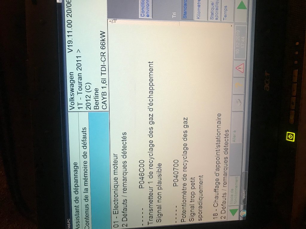

Avant de monter mon touran de 2012 en concession je viens prendre vos avis !
Je vous fais l'historique.
Depuis le début de l'année j'ai remis 2 ou 3 fois du liquide de refroidissement
Il y a 15 jours j'ai eu une alerte niveau d'huile. J'ai rajouté un peu plus de 1l pour être au niveau max. Pas de perte d'huile depuis.
Il y a une semaine ma femme m'appelle voyant de préchauffe en roulant . Elle s'arrete et redemarre le voyant disparait.
Avant hier de nouveau voyant préchauffe puis voyant moteur , bloqué à 2500 tours. Pas d'emballement moteur , pas de fumée..
Hier un collègue qui travaillait chez WV il y a quelques années m'a passé la valise pour sortir ca
Erreur G212
Voila si avez quelques idées pour m'orienter je suis preneur.
Merci à tous.

Bonjour, Si ca peut aider.
Le touran est monté en concession. Problème sur la vanne EGR à remplacer.
Pris en charge à 100% par VW.
Voilou. Merci
