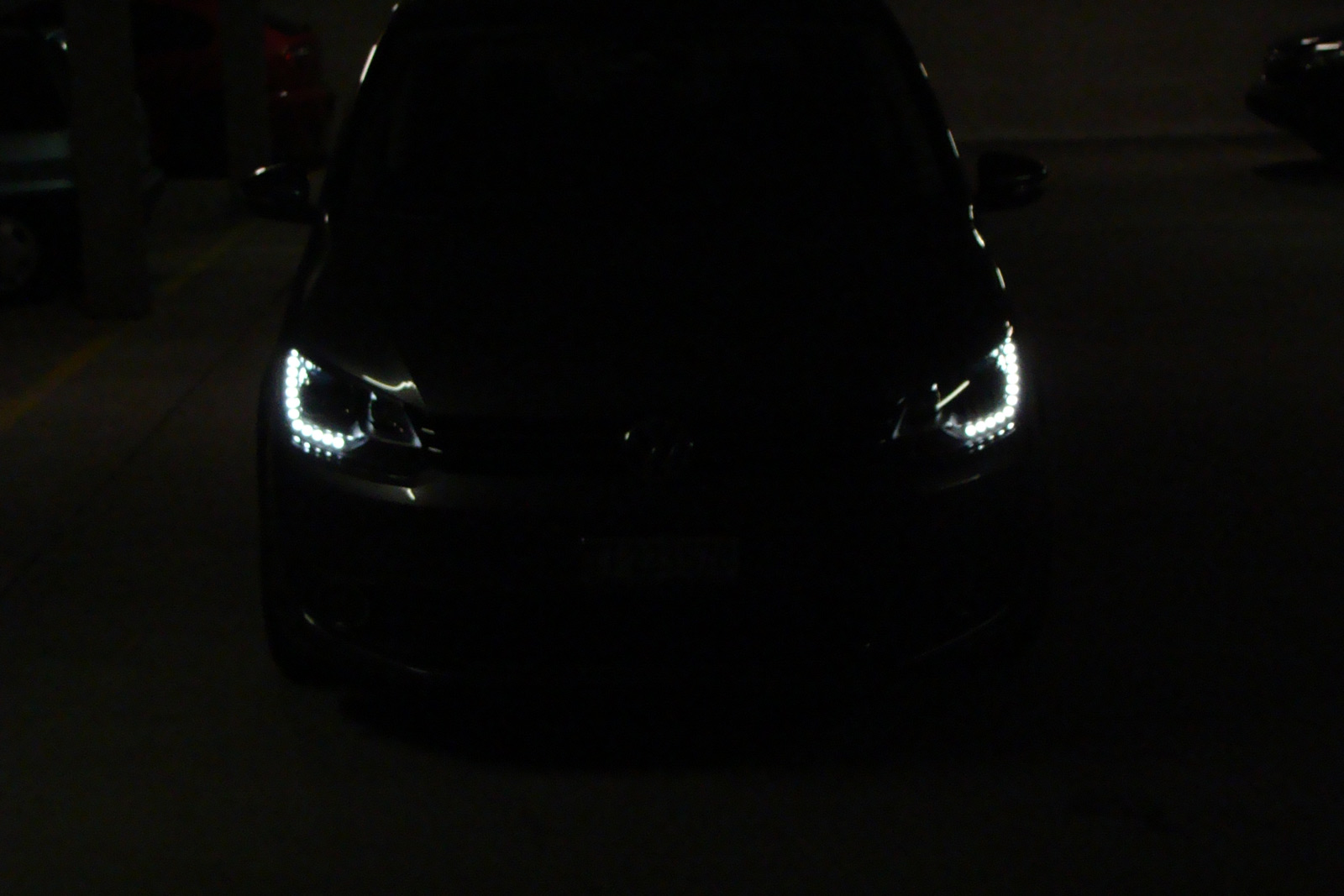

J'ai remarqué que dans mon Touran les feux diurnes à led ont un couleur diverse, le gauche plus blanc le droit plus bleu ou viceversa.
Quelque un des vous avait le même probléme? J'ai déjà montré dans le garage, ils ont dit qu'un changement de phare est nécessaire.

Sur le mien ,j'ai pas ce problème ,de toute façon elle est garantie non?

Nouveautées pour cette probleme!
VW Suisse n'autorise pas le changement du phare en garantie. Existe une communication interne datée le 13/06/2011 ou ils reconaissent le probleme mais sans possibilité de le faire changer.
J'ai deja vu autres avec cette probléme, une dans cette forum aussi.
Re: Touran V3- Feux led diurnes
Ils ne le prennent pas en garantie effectivement parce qu ils ne peuvent garantir la provenance des leds. En fonction de ca les leds peuvent avoir une chaleur différente et s ils changeaient le droit par exemple pour l avoir plus blanc et aller avec le gauche rien ne dit qu ils n en recevraient pas un trop blanc par rapport au gauche ou encore plus bleu qu avant. :wink:
