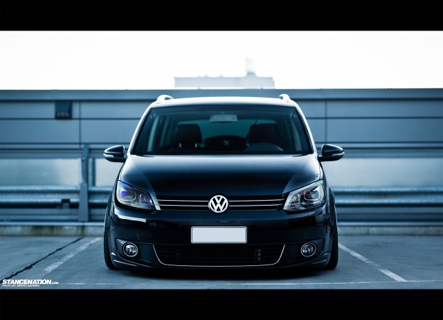

ce doit etre parce que chez VW ils se sont apercu que le V1 etait au toptijou67 a écrit :ça pourrait être sympa, d autant que la nouvelle version n est pas révolutionnaire en terme de design voir régresse vers le V1 pour l' avant
descriptif du touran hybride 1T3 ... et je n'ai pas besoin de dire que oui , je suis
Wheels/Tires/Suspension
Suspension:
V-maxx Extreme coilovers with custom front struts
UA Aerosport front bags
SS-5 rear bags
Viair 480C Compressor
GAS check valve
SMC water trap
SMC 3/8 valves x8
AVS 7 controller
5gal aluminum tank
Modified subframe
Audi TT RS aluminium front wishbones
Wheels:
Schmidt TH-Line 9×18 with Radinox outer lips
Flat centercaps
Toyo T1-R 215 and 225/35R18
Chrome wheelbolts
Exterior
2012 Facelift, including:
Adaptive xenon front lights with led drl
Highline front bumper with foglights
Highline grill
Bonnet and fenders
Mirrors
Votex sideskirts
Votex rear valance
Facelift Cross Touran oem taillights
Oem tint
Rear wiper removed, plugged with glass plug
Interior
Full leather
Navi MFD2
Facelift silver center console panels
GTI Golf pedals an foot rest
W8 Passat rooflight
KPC dual-needle gauges
9″ JVC roof monitor and dvd (for kids)
Blaupunkt 8″ active subwoofer (under right front seat)
Engine
Garrett GT1852V turbo
Audi S3 intercooler
K&N air filter
Custom exhaust
Findiesel remapped
Audi R8 aluminum oil and coolant caps.
R32 Golf short shifter
220Hp/500Nm
et voici les photos :
- f083f_IMG_00353-640x462.jpg (49.79 Kio) Vu 8027 fois
