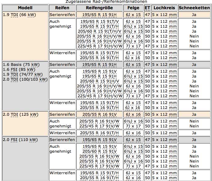

Plusieurs sortes existent :
- pneu 195/65 R15 sur jante 6Jx15 ET47
- pneu 205/55 R16 sur jante 6.5Jx16 ET50
- pneu 225/45 R17 sur jante 7Jx17 ET47
- pneu 205/55 R16 sur jante 6Jx16 EH2 ET50*
* spéciale pour chaîne à neige mais jamais vue ...
Entraxe de la jante : 5 x 112
Boulons identiques pour jante acier ou alliage, référence 8D0 601 139 D
Déport de la jante : Il faut respecter le déport d'origine (on peut s'autoriser une marge de 5 mm) . Donc, on peut aller entre ET45 et ET55
Les indices de charge sont :
- 91 ou plus pour les touran à boite manuelle
- 92 ou plus pour les touran à boite DSG
Les indices de vitesse sont :
- H ou plus pour les touran en pneu été
- T ou plus pour les touran en pneu hiver

Des infos de CC57 :
CC57 a écrit :Normalement, vw homolgue jusqu'au 17 pouces en 225/45/17 (préconise 215/45/17). Cependant, tu peux monter jusuq'au 19 pouces avec une taille de pneu n'excedant pas 225 ou 235 et avec une jante en déport ET 45 (dernière limite) et 8.5*19. Si possible 8*18 ET 50 ou 8.5*19 ET50.
CC57 a écrit :Il faut respecter déjà la largeur de la jante : on peut prendre du 6*15 ou 6,5*15, 6,5*16 ou 7*16, 7*17 ou 7,5*17 ou 8*17.
Par contre, ou ce n'est pas bon, c'est le déport. Il faut respecter le déport d'origine (on peut s'autoriser une marge de 5 mm) . Donc, on peut aller entre ET45 et ET55.
Après, il est certain que si tu prends du 17, la jante sortira un peu plus que du 15 (avec le même déport ET50) : le 17' sortira plus de 1,2cm vers l'intérieur et l'extérieur (6,5*15 et 7,5*17).
Faire bien attention aux jantes vendus dans le commerce. Les commercants sont près à vendre n'importe quoi. Certaines marques propose des marques de jantes par exemple pour touran avec un déport de 35 ou 38 : ce qui fait une difference de 15 mm par rapport à l'origine. Tout simplement parce qu'ils n'ont pas envie de s'embêter à refaire un moule de jante pour le touran. A noter que la majorité des voitures qui ont été produites jusqu'à maintenant ont des déports compris entre 20 et 40 mm. Le touran (ou A3, golf 5,...) posèdent donc des déports qui ne sont pas courants..
Trouvé grâce à un lien donné par JCBG
Un tableau des dimensions jantes / pneus du touran trouvé sur ce site : langzeittest
