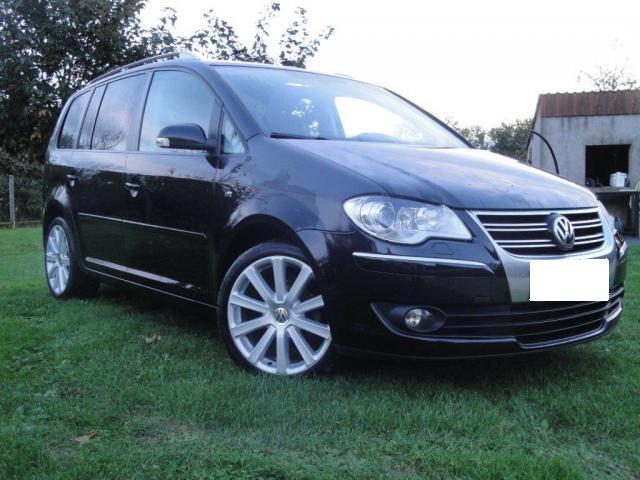

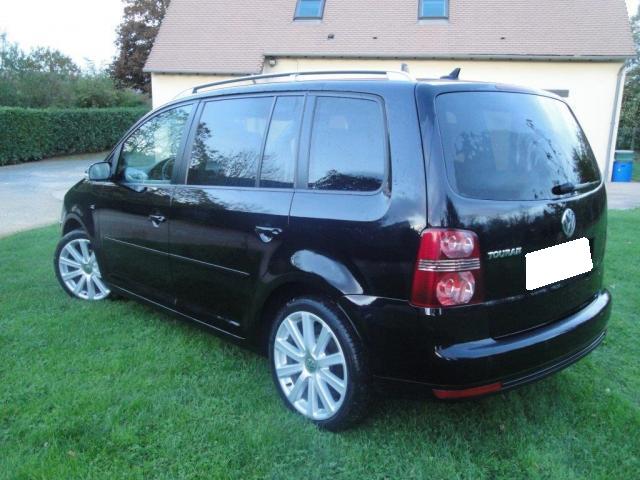

envie de changement
vos avis....

A part la taille je vois pas trop de changement de look :mrgreen:
Re: Pose de jantes en 17", 18", 19" ou 20" et plus
Modèle Omanyt, c'est une valeur sur pour le Touran :wink:
Par contre, tu nous as pas indiqué la taille mais je suppose que c'est du 18" vu tes dernières jantes
En tout cas c'est la dimension que je te conseille pour que ça fasse un look sympa

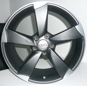

Bonjour
J'ai peut être une cocasse a pas loupé mon beau frère connaît un mec qui connaît un autre mec qui lui connaît un mec qui vends des jantes de 18"
Elles sont d'origine Audi pneu neuf montées en 255/55/18
Ma question est : est ce que cela montrait sur mon :923: avec ou sans élargisseur

A mon avis, ça vient d'un Q quelque chose... Et à mon avis toujours, ça n'ira pas : flan des pneus trop hauts (55) pour cette taille de jante. Compare avec tes roues actuelles : http://www.flat4ever.com/?page=roues
Sans compter que la largeur de la jante ne doit pas non plus être la bonne... Voir aussi les indices de charge et de vitesse. Enfin, à voir au niveau des écrous, pas sûr que les écarts soient les mêmes entre les 4x4 de chez Audi et les Tourans.
Mais attends les avis des autres, je ne suis pas non plus spécialiste.
Moi, en 18" sur mon octavia, les dimensions des roues sont 225/40 R18 92Y (sachant que les montes d'origine sont à peu de choses prêt les mêmes que sur Touran pour du 16" par exemple).

Si ce sont aussi ces pneus, je suis quasi sûr que ça ne rentrera pas, ou que ça touchera quand tu tournes...

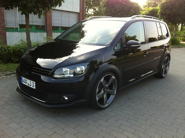

Je me tâte aussi pour ces jantes rotor mais en 17 ou 18 ??? dilemme... possesseur d'un 140 sportline black magic de 2007 et ce depuis Avril 2012, je souhaiterai le faire évoluer niveau esthétique et ça passe forcément par les jantes qui vont radicalement lui donner une autre gueule que celle d'origine //§
Touran Sing.JPG (127.45 Kio) Vu 7894 fois
Esthétique oui mais pas au détriment du confort et de la consommation, donc entre monter des jantes 17 en 225/45/17 ou du 18 en 225/40/18 le choix se porterait sur du 17 car après étude des pneumatiques Michelin en 205/55/16 actuellement http://www.allopneus.com/MICHELIN-ENERG ... 15467.html en 17 de même marque http://www.allopneus.com/MICHELIN-PRIMA ... 54476.html et en 18 http://www.allopneus.com/MICHELIN-PILOT ... &utm_term=

Mon choix se porterai tout d'abord vers les pneumatiques Primacy 3 225/45/17 W pour la consommation qui reste classé B comme les Energy Saver + 205/55/16 94 V mais sont évidemment plus adhérentes sur sol humides classé A et sont aussi moins bruyante à 69db contre 70 pour les 16"
Passé en 18 ne serait pas rentable sur la consommation classé E et 71db pour le bruit, ok pour le rendu mais il faudrait surement prévoir un rabaissement pour éviter le mode 4X4...
Ensuite concernant le choix des jantes et bien là c'est une autre histoire... ça fait quelques semaines que je regarde tout ça et les rotor me plaisent pas mal comme Fred et le rendu sur un Touran Black est très sport

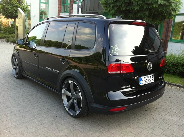

Jantes Rotor.jpg (133.35 Kio) Vu 7894 fois
Jantes Rotor 2.jpg (139.22 Kio) Vu 7894 fois
bon là c'est monter sur un cross en 19 ou 20" il me semble de visuel alors c'est sur c'est sport :shock:

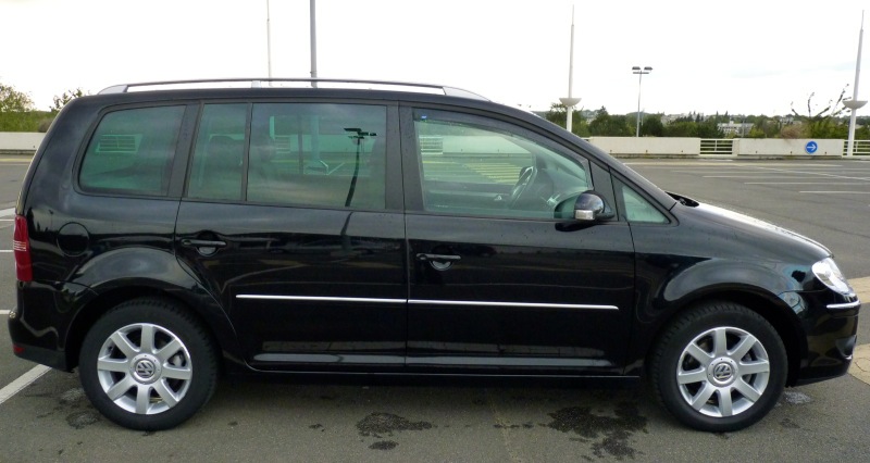

mais après avoir trouvé les chicago monté sur Sirocco d'origine et bien là le sportline a de la gueule !
Jantes Chicago.jpg (197.87 Kio) Vu 7894 fois
et après simulation sur le mien en 17" le rendu est sympa
Jantes origine .JPG (61.93 Kio) Vu 7894 fois

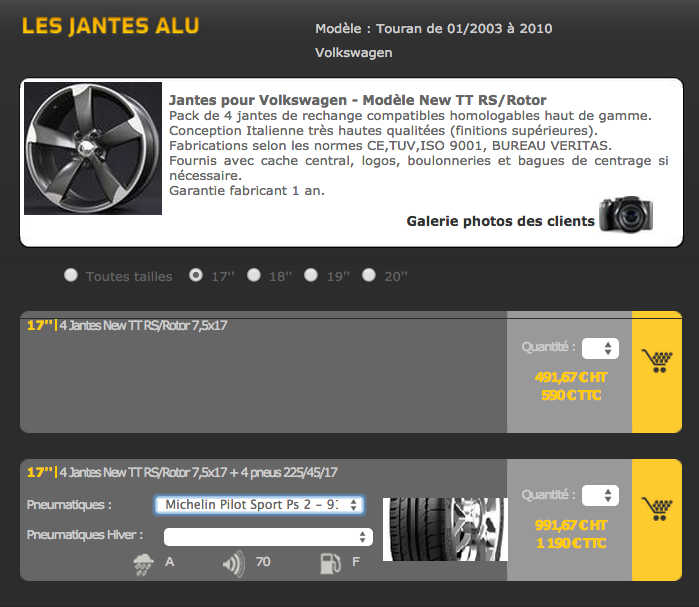

J'ai pu lire que certains marchands valaient l'investissement et était sérieux, donc j'ai retenu:
- LDprestige http://www.ldprestige.com/
- Auto Exclusive http://www.autoexclusive.com/
- Auto Look Perfect http://www.auto-look-perfect.fr/produits/
qui proposent des pack jantes et pneus montés, équilibrés et le mieux placé étant LDprestige pour ce que je souhaite, Auto Exclusive ne faisant pas dans le Michelin et 200e de différence entre LDprestige et Auto Look Perfect pour le même pack sauf pour ce dernier qui propose des Pilot Sport 2 qui sont niveau conso plus élevés.
Pack rotor 17 LDprestige.png (98.97 Kio) Vu 7891 fois
Pack rotor 17 auto look perfect.png (140.54 Kio) Vu 7891 fois
Pack rotor 17 Auto Exclusive.jpg (138.77 Kio) Vu 7891 fois
Voilà, bon pour mon 1er post j'ai fait dans la précision, je vais aller me présenter ou il faut prochainement, mais d'ici là j'attends vos retours pour m'éclairer sur ce sujet avant de prendre une décision en début de semaine car j'ai déjà trouvé aquéreur pour ma monte d'origine //§
