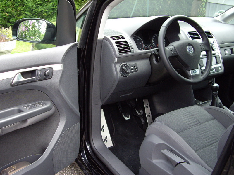

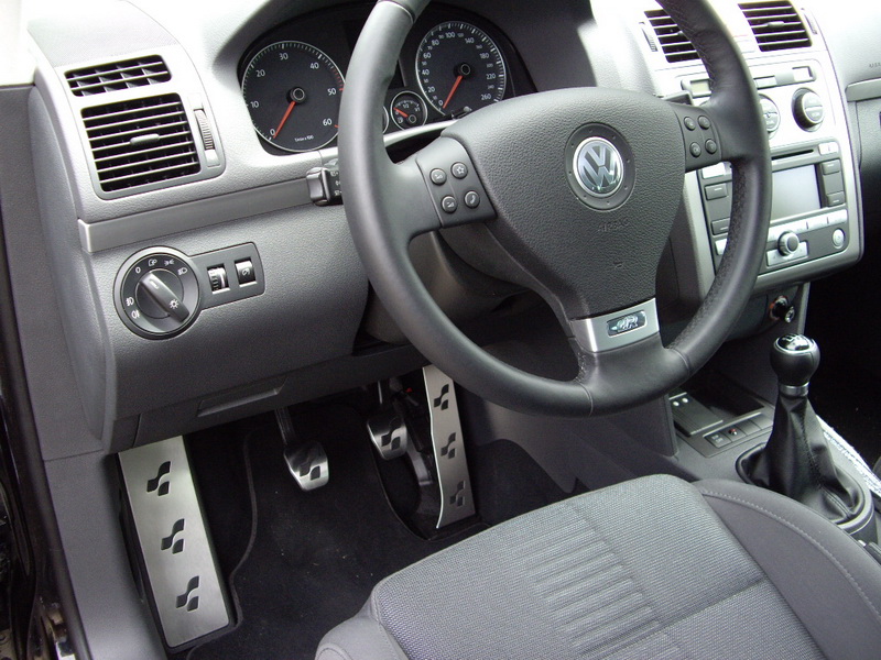

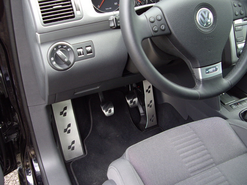

Bonsoir, je viens de recevoir et de monter l'accélérateur. Pas de problème particulier pour le montage à part faire attention à passer 2 lames de tournevis dans les orifices ad-hoc en bas de la pédale afin de dévérouiller le bas et tirer vers le haut en même temps.
Le pédalier alu R-Line améne une touche sportive à l'habitacle et assure un trés bon rendu visuel :hrdxfs:
Petite remarque, la référence de l'accélérateur est 1k1 721 503 K et non Q.
Christophe

Les photos CHIDES :!:
à moitié merdique la fixation inférieur de la pédale,mais bon quand on le sait :!:
