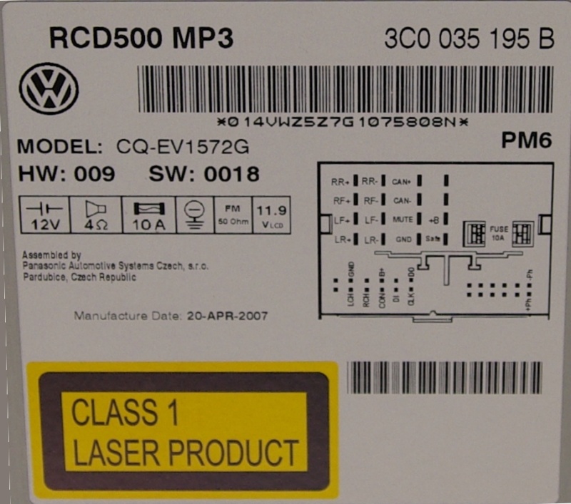

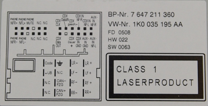

Bon, ben, voilà... J'ai craqué. Un zoli RCD 510 est venu remplacer mon vaillant RCD 500...
Celui qui va être remplacé...
Oui, c'est le fouilli derrière... On fait c'qu'on peut, m'dame...
Le RCD 500, avec encore ses deux fils du kit Parrot soudés dessus...
Le nouveau jouet, avant montage...
Le nouveau jouet, après montage...
Comparaison des faces arrières. Comme le fait remarquer Antares dans son excellent reportage sur le RNS 510, les connecteurs d'antennes sont différents. Adaptateur indispensable. Ca fonctionne avec une seule des 2 antennes branchées, mais la qualité de réception est relativement médiocre. Cet adaptateur vaut un peu moins de 20€ chez VW. La référence de cet adaptateur, indiquée dans le reportage d'Antares, est la bonne : 7L6 051 551
Les étiquettes avec les schémas de câblages
RCD 500
RCD 510
On notera qu'il y a maintenant 2 entrées téléphone (une pour la droite, une pour la gauche), et que le "Mute" n'est plus au même endroit...
Mes impressions sont très bonnes après une première journée d'utilisation. La qualité du son me parait très bonne, et peut-être même au-dessus du RCD 500. C'est Blaupunkt qui a construit ce RCD 510, au portugal.
Un premier détail sympa, enfin je veux dire, un truc que je n'avais pas lu jusqu'ici dans le sujet sur le RNS 510, c'est le réglage des graves/mediums/aigus différenciés pour la radio et les "medias" (CD, carte SD,...). Ca permet d'avoir des réglages adaptés à la source. Bien vu !
Voilà... Si zavez des questions, n'hésitez pas !
