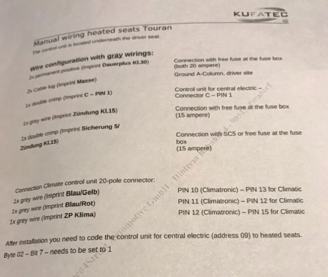

Re: Installation sièges chauffant sur touran non équipe d’origine
D’accord avec toi...
Groupe 1=
2 plug noir pour sous les sièges
Groupe 2 = 5 fils
2 masses
2 dauwer plus
1c pin1 ( deux fils Serti sur une broche)
Groupe 3
1 fil — blue/ yellow
1 fil —-blue/red
1 fil —-zp klima

thitidamour a écrit : 13 janv. 2021, 21:25 0501B37D-1828-462C-A2D9-A0B6CF8896D6.jpegD’accord avec toi...
Groupe 1=
Groupe 2 =
2 x1 masses
2 x 1 dauwer plus
1 zuendung kl15 (deux fils serti sur une broche)
Groupe 3
1 fil —-blue/red
1 fil —-zp klima

Désolé je sais pas ce que fait ma tablette....
Groupe 1=
Groupe 2 =
2 x1 masses
2 x 1 dauwer plus
1 sicherung 5/zuendung kl15 (deux fils serti sur une broche)
1 zuendungsplus kL. Fuenfzehn/15
Groupe 3
1 fil —-blue/red
1 fil —-zp klima

Et voilà l’explication kufatec en espérant qu.elle soit plus lisible

J’ai envoyé un mail à need4street pour poser la question par rapport à mon problème
Et il m’ont renvoyé le manuel d’installation en pdf...
Cela ne répond pas à mes questions....mais je le poste tout de même si cela peut aider l’un d’entre nous c’est avec plaisir

Fusible 23 : 15 A ( marqué zundung kl 15 chez kufatec
Fusible 22: 15A ( marqué siecherung 5/zundung kl 15 chez kufatec)
Les masses sont prises au chassis interieur dans le bas de la portière
