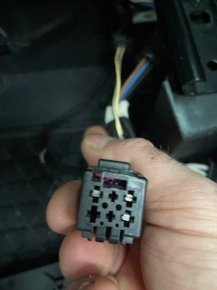

Donc je regarde à la connectique sous le siège et je pense que mon problème viens de la
Mais je suis perdu la
Je joins des photos d’abord la connectique du siège
Et maintenant celle de chez kufatec
Qui peut m’aider et me dire quelle pin je dois déplacer vers quel numéro du connecteur

Re: Installation sièges chauffant sur touran non équipe d’origine
Celui conducteur qui fonctionne est cablé à l'identique ?
le connecteur sous ton siège semble présentés 3 pins alors que celui de Kufatec 5
Bonjour à tous
Bon ben voilà je viens de vérifier les pins du câblage et je suis perdu
Siège conducteur :
Pin 1- blanc/rouge
Pin 2-brun
Pin 3-blanc/bleu
Pin 4-blanc
Pin 5-bleu / noir
Pin 6-violet/bleu
Connecteur kufatec côté conducteur
Pin 1 -fs eins
Pin 2- fs zwei
Pin 3- fs drei
Pin 4 -fs vier
Pin 5- fs fuemf
Pin 6- Rien de connecter
Sièges passager
Pin 1 - rien
Pin 2 - brun
Pin 3 - rien
Pin 4 -rien
Pin 5 - noir / bleu
Pin 6 - violet/ bleu
connecteur kufatec côté passager
Pin 1 - fs eins
Pin 2 - fs zwei
Pin 3 - fs drei
Pin 4 - fs vier
Pin 5 - fs fuemf
Pin 6 - rien
Je pense que mon problème viens du fil violet/ bleu.... mais avec quoi le faire correspondre
Car le marécage kufatec n’est vraiment pas explicite
De plus ma femme me signale que pour le moment si elle met le siège chauffant conducteur en route et bien il chauffe très fort et ne sais pas le laisser sur 5
Elle est obligée de diminuer
Je pense que le câblage des siège / kufatec est à revoir entièrement au travers de ses pin
Et que je dois faire correspondre tel et tel câble ensemble
Mais du à un manque de connaissance de ma part je n’y arrive pas
Est ce qu’une âme charitable pourrait me dire comment faire correspondre ses fils
Et je m’executerai en bon petit solda
Encore merci à tous ceux qui prendront de leurs temps pour solutionner mon problème

D.après ce que je comprends je suis en 4c par rapport au lien .pl
Concernant le pinnout.... kufatec refuse de me dire la correspondance des pin dans les connecteur 6c et 6 e car pas acheter chez eux....
Need4street eux sont incapables de me le dire ça fait plus d’une semaine que l’on s’envoie des mail tous les jours
Pour moi mon problème ce situe sur ces connecteur....mais j’ai besoin de savoir comment ils l’on câbler pour pouvoir faire correspondre les pins par rapport à tes schéma que tu m’a gentiment donné et le liens.pl et mon siège
J’ai vraiment pas envie de tout ré démonter pour tester la continuité de chaque fils et ainsi retrouver leurs position sur le connecteur 6 conducteur et 6 passager

Oui je pense que le pont ne se fait pas.... et en enlevant la protection noire j’ai juste des fils blanc marquer 1,2,3....
Mais aucune indication me permettant de retrouver l’autre extrémité du fils....

Désolé de vous tenir au courant si tardivement mais je viens de faire le pont entre le siège passage et conducteur au vol.... et bien problème résolu
Demain je m’en vais commander chez vw les pin pour pouvoir les incorporés aux plug et dés que j’ai ça je démonte l.intérieur et m’y colle si le temps le permet
Je dois dire que le lien sur le forum polonais ( plus haut dans le post) est très bien fait
Ceux qui veulent se lancer dans la modif n’hésitez pas à y jeter un oeil
Encore une énorme merci à ceux qui on pris le temps de me lire et de m’aider

Bonjour à tous
Bon voilà j’ai réussi à faire fonctionner mes sièges chauffant
Sauf que
Le siège conducteur nickel de 1 à5 mais le siège passager lui son fonctionnement est inverser je m’explique
Quand je mets la molette sur 5 et bien rien ne chauffe
Par contre quand je la mets sur zéro et bien sa chauffe un max
Je pense que je dois inverser deux fils .... mais lesquels
Au panneau de commande ou sous les siège
Pour rappel je ne suis pas électricien
Si quelqu’un peut prendre un peu de son temps et essayer de résoudre mon problème
En vous remerciant tous d.avance

Il faut effectivement inverser 2 fils que ce soit au niveau du panneau ou du siège cela revient au même. Il faut le faire là où c est le plus simple et le plus accessible. Il faut juste être sur des 2 couleurs qui partent depuis la molette de commande au niveau du panneau.

Coucou
En faite c’est beaucoup de démontage…. Et le plus gros problème est que le câblage kufatec est blanc et sans indication
Je conseil à celui qui veux le faire de bien repérer son câblage à nu…. Avant de tout démonter
Pour mon problème
Comme le câblage était déjà dans la voiture
J’ai re démonter un grosse partie afin d’essayer de tester la continuité de chaque câble
J’avais également un plug sous le siège passager de casser
Donc
J’ai acheter des connecteur 6 pin mâle/ femelle ( moins cher qu’en concession sur AliExpress
Et tirer un câble supplémentaire entre le siège passager et le conducteur ( comme expliqué sur le forum polonais dont le lien ce trouve plus haut)
Peux tu me dire au panneau de commande clim quel sont les deux fils que je devrais inverser ? Ce serait top
Pour rappel je ne suis pas électricien…. Et je nage avec les schémas que tu m’as donner plus haut

J ai repris les schémas électriques que je t ai fournis. Le montage des molettes dispose de 3 fils dont un fil commun entre passager et conducteur. Comme côté conducteur le fonctionnement est nominal, l inversion de fil passager est au niveau du siège.
D après le schéma p4 l inversion se trouverait au niveau de G60 entre les pins 2 et 3 du connecteurs 4 pins.

Sous le siege passager au niveau du connecteur 4 fils im faudrait intervertir les fils 2 et 3

J’ai en 2— brun ( masse je présume)
5 ( bleu noir)signal vers????
6 (bleu violet) positif enfin je pense….
Donc je ne vois pas comment faire
Penses tu que cela dois ce faire sous le siège conducteur ?
Si tu parles du pin numero 6, il ne s agit pas d un connecr 4 pins. Peut etre qu effectivement le depart avec e connecteur 4 pins vers le siége passager est sous le siége conducteur.
