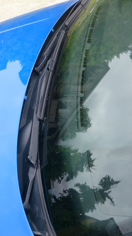

il n'y a pas que le touran qui a le droit a ses petites remises a niveau!voici aussi mon cab a qui j'ai enfin pu au bout de 5 ans remettre en etat de marche le systeme hydraulique d'ouverture/fermeture de la capote(mes verins etaient fuyards),c'est vraiment galere d'en trouver en bon etat a prix correct!
une nouvelle paire de feux arriere (hella color magic blue),pour bien finir la finition bleue color concept:
et remplacement des bras d'essuie glace avant qui etaient dans un etat pitoyable
avant apres
sinon quelques photos du cab:
avant apres

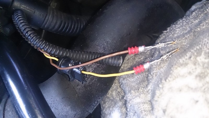

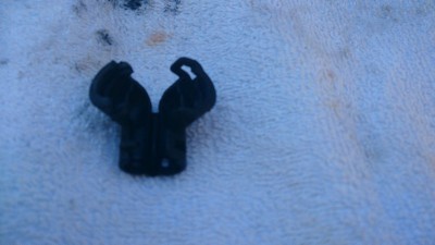

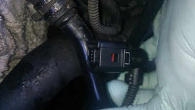

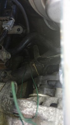

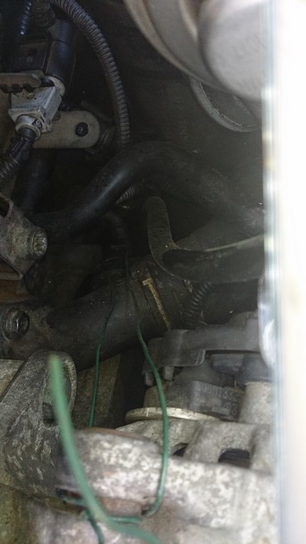

voila pour aujourd'hui,remplacement du connecteur et remise en etat provisoire de la serrure de porte conducteur!
voila comment etait tenu l'ancien connecteur(clip casse),avec du fil de fer

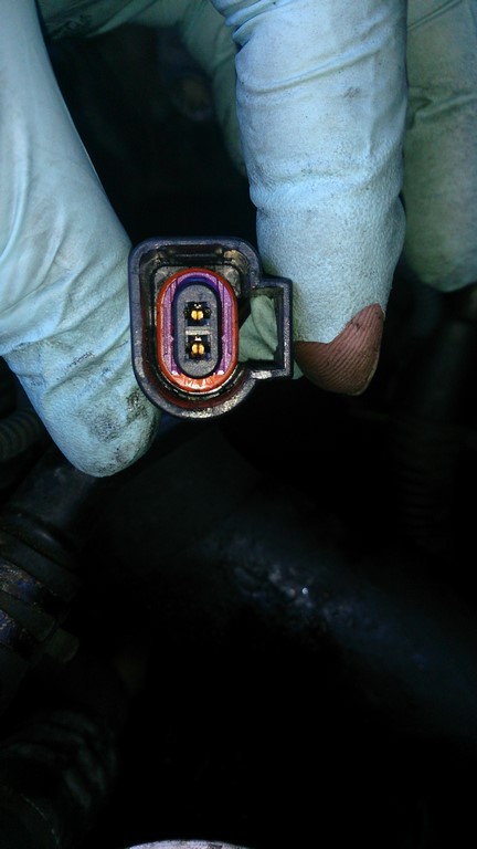

etat du connecteur,clip de verrouillage casse

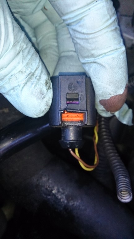

le connecteur neuf avec sa ref pour info
on commence par declipser le coude de maintien
on repere bien le sens des fils(jaune 1 et marron 2)
ensuite il faut declipser la bague violette qui maintient les cosses avec un petit tournevis plat
les cosses sorties du connecteur
et voila un connecteur refait a neuf
une fois cela remonte,j'ai un regime moteur stable au ralenti a chaud,et surtout je n'ai plus le ventilo moteur qui se declenche a fond et l'aiguille ne tombe plus au compteur!esperons maintenant qu'il n'y ait pas de sondes out!

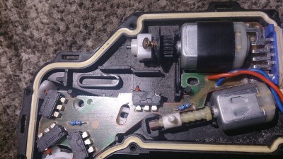

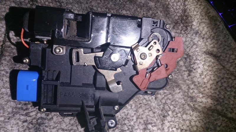

ensuite,passons a cette serrure HS!
le bloc sortit on ouvre le carter et la je trouve le systeme de debrayage sur le pignon moteur completement hs!donc en attendant on bidouille un peu et on met deux vis en travers avec de la colle! on remonte et pour le moment,ca fonctionne!j'ai plus qu'a trouver un bloc pour remplacer celui la!
