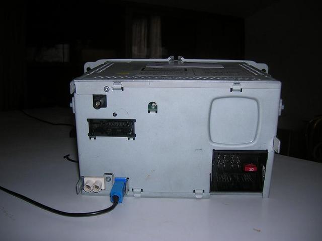

Snulkit

levalais a écrit :Bonjour,merci pour ces explications sur le RNS 315,j'ai fait tout le cheminement et tout fonctionne,sauf qu'il me manque pour connecter le DAB il me dit pas d'antenne ou le trouver.Il est super ce forum.... /zenn:
l'antenne DAB c'est le connecteur rond noir Fakra en haut a gauche
vue de l'arrière bien sur
il faudra a mon avis une antenne amplifiée pour une reception optimale

levalais
Merci pour cette réponse, j'ai plus qu'à démonter la façade et enlever la radio.Ou trouvé une image de l'arrière du RNS 315, pour que je me rend contre ce qui m'attend...
Snulkit encore MERCI je te souhaite une très bonne journée.... /zenn:

Message par Snulkit »
vlà la Bête
Description des normes Fakra<br />A acheter sur Ebay par exepmle quelques euros
En noir DAB<br />En bleu GPS<br />en blanc antenne
