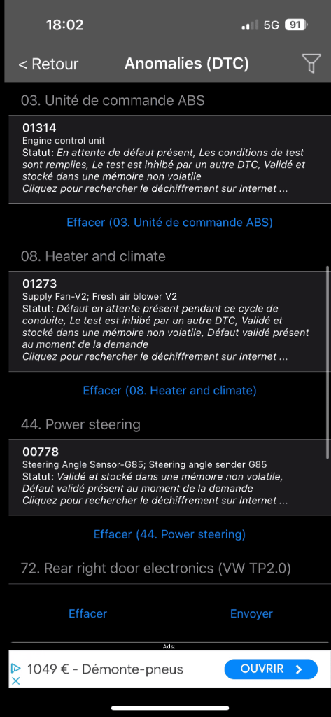

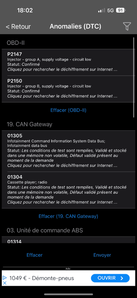

Bonjour. 🆘 mon Touran ne démarre plus. Il roulait mais coupait en roulant sans savoir pourquoi puis repartait. J’ai changé les bougies. Les bobines. Le débit d’air. Reprogrammer le calculateur. Rien à faire il ne démarre plus. J’ai ces erreurs en diagnostic. Je ne sais plus quoi faire. Si quelqu’un peut m’aider. Merci. TOURAN 1.6 FSI 2006 essence.

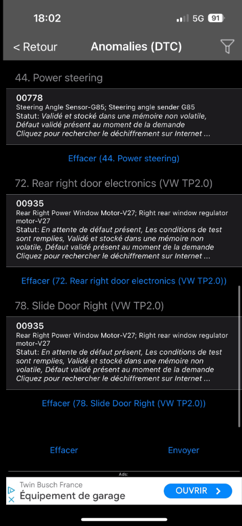

J’ai fait un diagnostic et voici ce que j’ai. Je ne vois rien de vraiment anormal…
