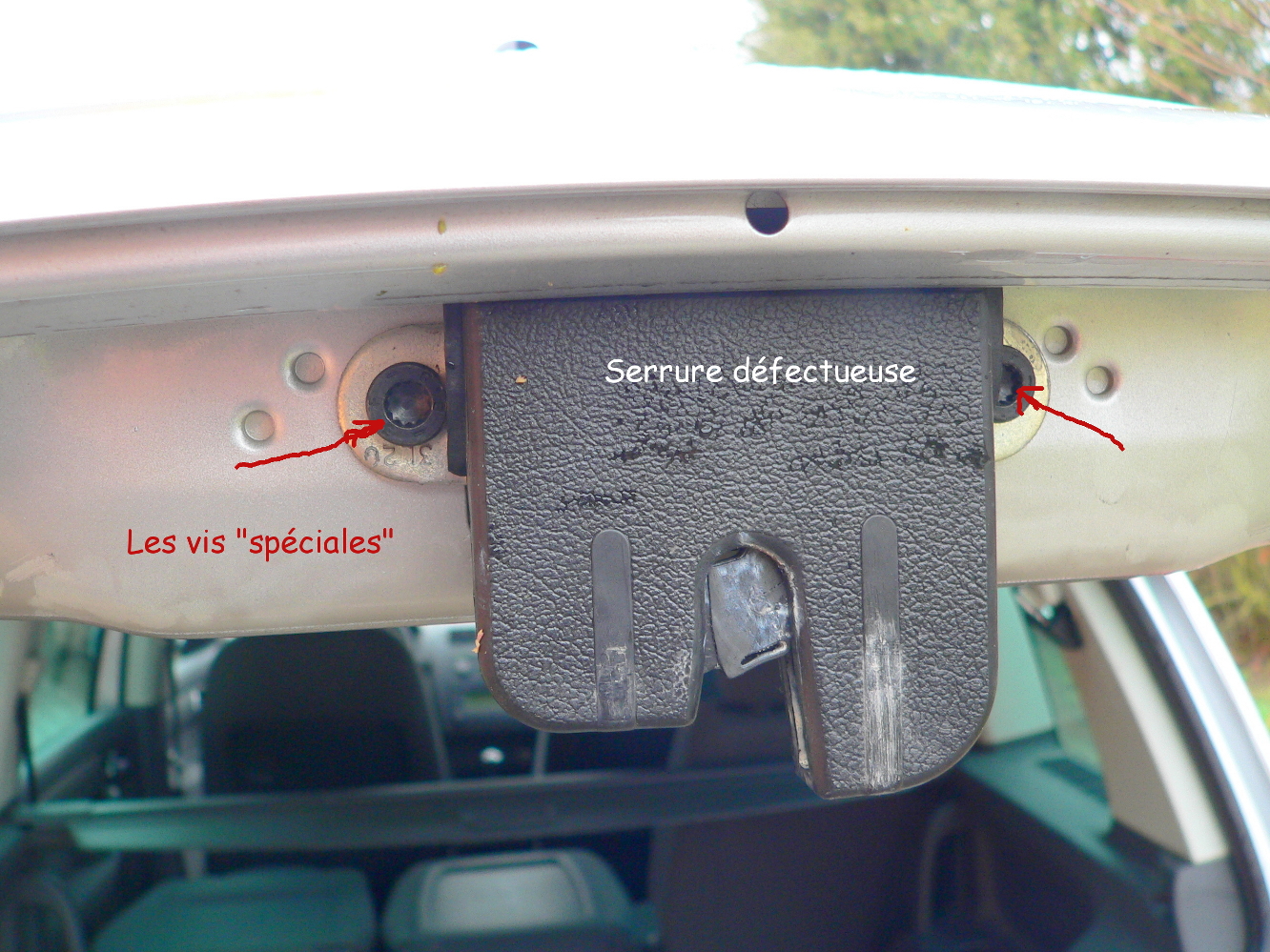

Serrure hayon HS à 105 000 km (Ne se ferme plus...).
---> Remplacement de la serrure
Achat serrure en concession : 39€ début 2010 Outillage nécessaire :
* Un tournevis (ou embout) torx pour les deux vis de la garniture du hayon, situées sur les sangles de maintien du triangle de signalisation.

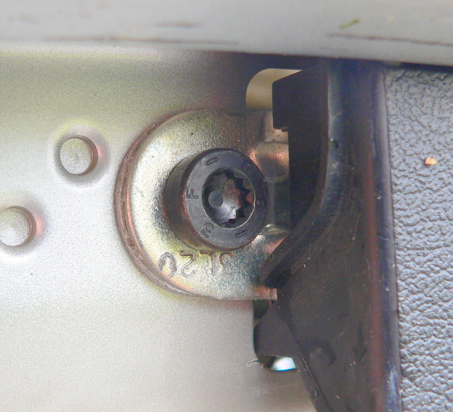

* Une clé mâle M8 à tête spéciale (étoile), ou à défaut, une perceuse (mèche de 8) et deux vis de rechanges M8-20 (20mm sous tête), de préférence à tête cylindrique creuse (allen) : ça passe aussi en HM8, mais juste pour le serrage (passage de la clé, voir photos).
* Pour ôter le garnissage de hayon, j'ai utilisé deux lattes de hêtre (sommier de lit) pour faire levier.
Mode opératoire :

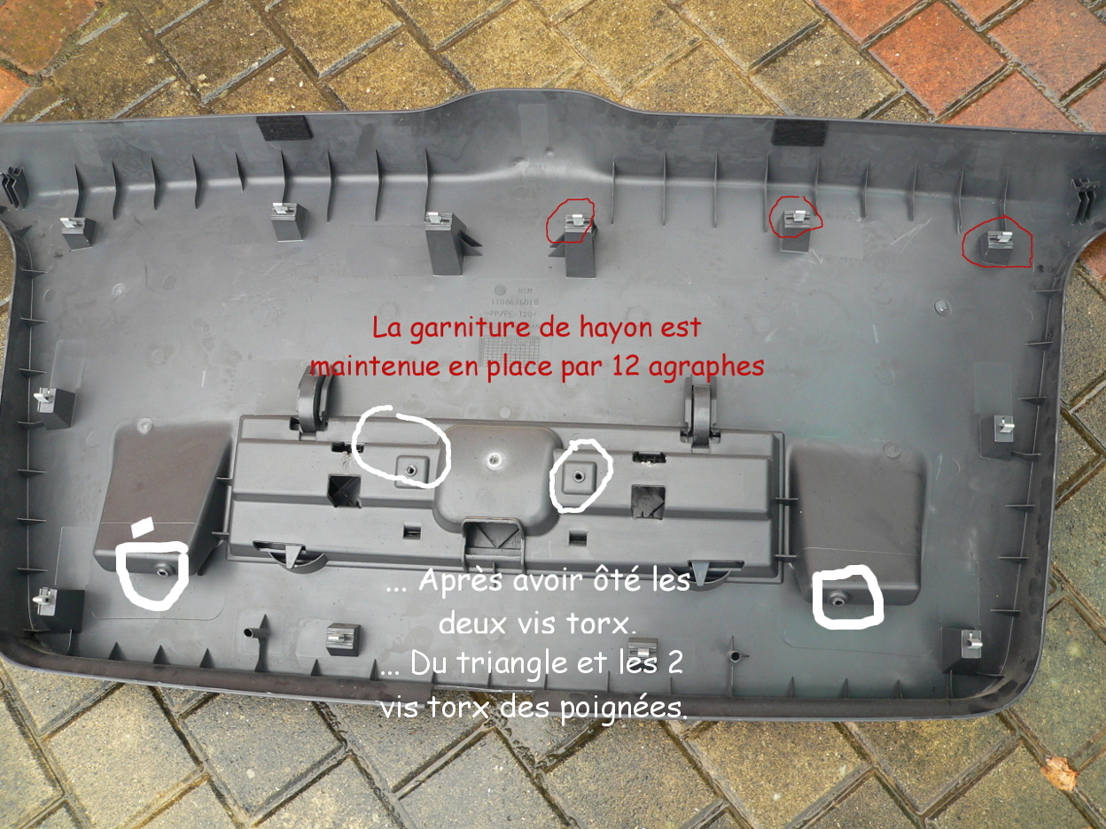

* Ôter la garniture derrière le hayon (Vis torx puis agrafes)
* Dévisser (ou détruire) les 2 vis de fixation de la serrure
* Débrancher l'arrivée électrique de la serrure
* Rebrancher la nouvelle serrure
* La fixer (avec des vis neuves le cas échéant)
* Tester la fermeture
* Remettre en position la garniture si tout est OK
Nota :
Pour enlever la garniture : j'ai fait levier avec les deux lattes en bois, attention de ne pas abimer les bords plastiques d'une part (y aller modérément, en plusieurs endroits). Le mieux est de commencer côté serrure il me semble, car la garniture est aussi clipsée aux garnitures de hayon près de la vitre, donc à enlever en dernier.
Pour la remettre, commencer par remettre en place ces deux "crochets", avant d'enfoncer les agrafes.
Mode opératoire :
Nota :
Voici les photos :

Erratum au message précédent :
à Tomcat92 de m'avoir corrigé : il y a en effet 4 vis torx à enlever pour la garniture : 2 au niveau du triangle, 2 dans les poignées de fermeture.
La photo Touran006 a été corrigée dans ce sens.

J'ai commencé à percer avec une mèche neuve de 8 mais, à part détruire l'empreinte étoilé pour le tournevis, je n'ai pas l'impression que cela perce. Avez-vous mis longtemps à détruire les vis ?
Re: Changement serrure hayon
Hello,
Quelqu'un aurait les références de l'embout adéquat pour ces vis CM8. J'aimerai éviter le perçage.

Je les ai desserré avec une torx et la visseuse a choc, c'est pas beau mais c'est enlevé, et des allens pour le remontage

je conseille fortement d'avoir une mallette d'embouts XZN du 6 au 14 car on les retrouve sur plusieurs trucs, comme les cardans, serrures, poignees
Dans l'achat 8 pieces, c'est du M4 au M16 (4,5,6,8,10,12,14,16)resideur a écrit : 26 août 2023, 17:26 je conseille fortement d'avoir une mallette d'embouts XZN du 6 au 14 car on les retrouve sur plusieurs trucs, comme les cardans, serrures, poignees
