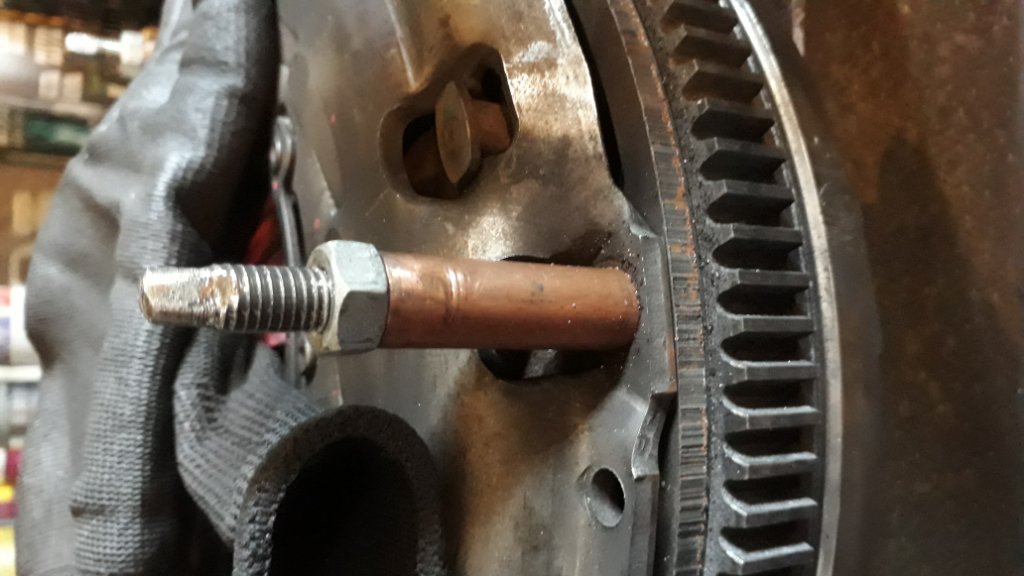

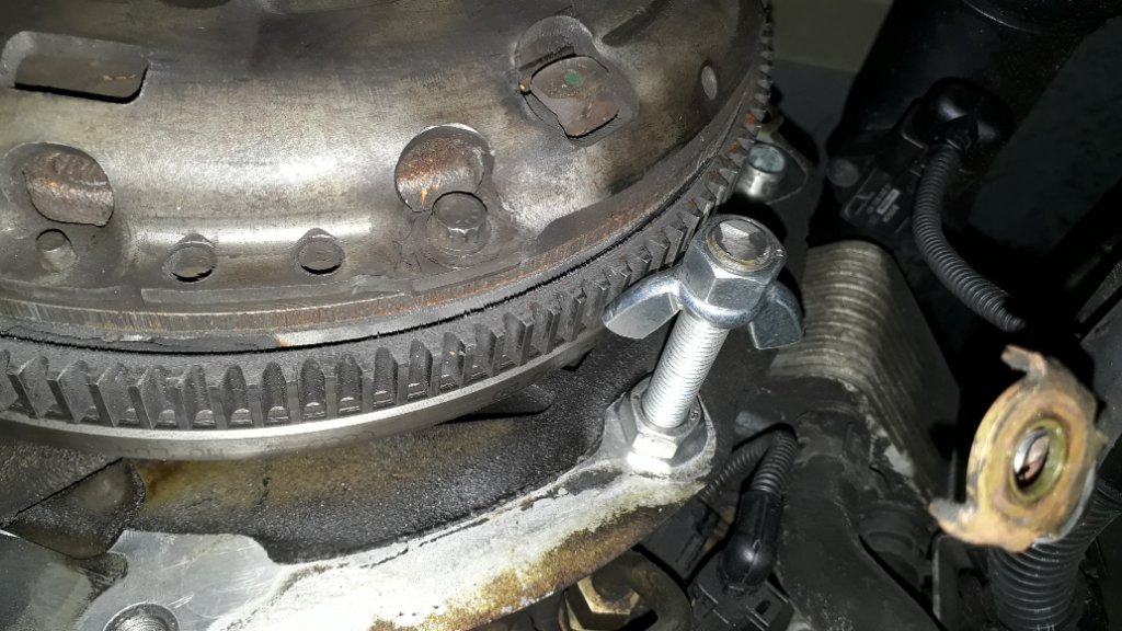

Sytème de blocage du volant moteur pour serrage au couple :
Je rajoute mon système de compression du volant Bi masse avec SAC de fabrication perso :
