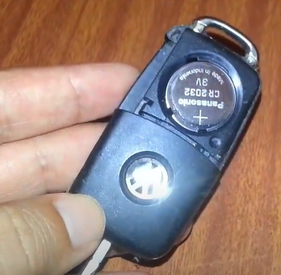

Bonjour moi ce n'est pas tous les 15 jours mais les piles ne durent pas longtemps... Je change tous les ans en roulant très peu...
Bref, je me suis aperçu lors du changement qu'une des clés avait une CR2025 et l'autre une CR2032.
Je sais que la différence porte sur l'épaisseur de la pile.
Je rachète quoi comme modèle ?
mig95fr
Messages : 423
Localisation : Versailles
Re: Changement de la pile de la clé tous les 15 jours
Message par mig95fr »
2032, chez moi c'est ça.
tant, qu'il n'y a pas de jeu et que les contacts se font bien.
bon, faut pas non plus que lors de la fermeture du cache ça force...
