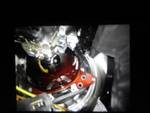

Bonjour à tous j ai un touran tdi 105 de 2007 est j ai un souci pour savoir comment changer ampoule feu de croisement qui a l air au xénon mais j y connais pas grand chose qui pourrai M aiguiller M aider svp??
Ajouté 1 heure 14 minutes 49 secondes après : voilà deux photo pour être un peu plus clair
Re: remplacer ampoule xenon?
Normalement si c est au xénon tu aurais les laves phares au niveau du pc. Hors sur ta photo les laves phares ne sont pas présents. Il semblerait donc ca soit des ampoules halogènes classiques, sauf si les optiques ont ete changés.
Pour changer l ampoule il suffit d oter le cache le plus à droite sur la 2eme photo qui se situe un peu plus sous l aile.

Ajouté 10 minutes 5 secondes après : désoler pour la qualité des images mais mon tel et une pile dans ce petit endroit pas facile je vois pas d agrafe ou autre je ne c pas comment enlever cette fichu ampoule
Normalement il y a juste un petit levier à pincer et à descendre si ampoule h7
Je ne peux pas trop d aider plus avec ces photos

A mon avis il faut juste tirer la prise en arrière et faire un quart de tour à gauche avec l ampoule non?

Bonjour je l'avais fait et je crois que dans la notice c'est indiqué comment faire.
Sinon doit y avoir des tutos sur youtube.
Je confirme que ce n'est pas du xénon.
J'avais bien galéré mais heureux d'avoir réussi.
Conseil change les 2 en même temps.

Trouve pas le bon tutos sur YouTube il y en a mais pour le modèle d avant ou pour les autres ampoule sinon sur le manuel que j ai il parle même pas des feu croisement juste clignotant feu de position merci beaucoup de votre temp si j y arrive je mettrais des photos et expliquait on pour les novices qui essayeront comme moi lol
