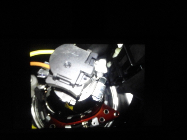

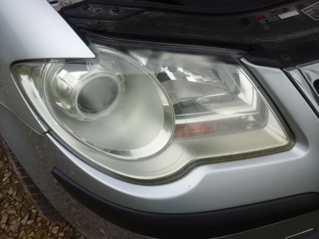

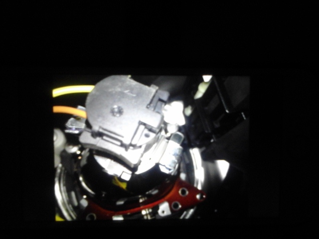

Bonjour à tous j ai un touran tdi 105 de 2007 est j ai un souci pour savoir comment changer ampoule feu de croisement qui a l air au xénon mais j y connais pas grand chose qui pourrai M aiguiller M aider svp??
Ajouté 1 heure 14 minutes 49 secondes après : voilà deux photo pour être un peu plus clair
Re: remplacer ampoule xenon?
Normalement si c est au xénon tu aurais les laves phares au niveau du pc. Hors sur ta photo les laves phares ne sont pas présents. Il semblerait donc ca soit des ampoules halogènes classiques, sauf si les optiques ont ete changés.
Pour changer l ampoule il suffit d oter le cache le plus à droite sur la 2eme photo qui se situe un peu plus sous l aile.

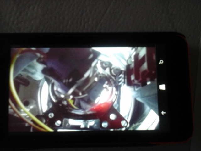

Ajouté 10 minutes 5 secondes après : désoler pour la qualité des images mais mon tel et une pile dans ce petit endroit pas facile je vois pas d agrafe ou autre je ne c pas comment enlever cette fichu ampoule
Normalement il y a juste un petit levier à pincer et à descendre si ampoule h7
Je ne peux pas trop d aider plus avec ces photos
