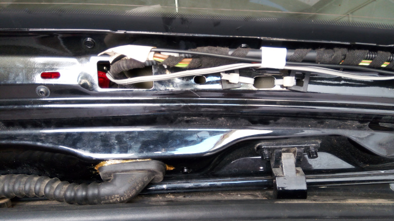

Re: [TUTO] Installation d'une caméra de recul
Bonjour
J'ai lu toute cette saga et je remercie les membres pour leur partage et aide
J'ai un Touran V2 2009
J'ai suivi le tuto de Sly83 et de Zazounet. Je suis entrain de monter une camera :
https://fr.aliexpress.com/item/For-Volk ... 14275.html
sur un Autoradio Ownice C500 (qui même si la caméra n'est pas branchée, commute sur le mode video et affiche les lignes de braquage dès que je passe la MA)
donc à priori, il faut "juste" brancher l'alim des LED d'éclairage de la plaque et faire passer le cable vidéo (je dois le rallonger vu que je suis passé au sol, je me demande si ça n'aurait pas été plus facile par le toit, j'aurai au moins la bonne longueur car là il me manque 40 cm
et l'alim de la caméra que je dois prendre sur l'ampoule blanche de recul, mais savez vous où est son connecteur, il est sur la paroi droite (passager) ?
Yannnick13 propose : topic15553-250.html?hilit=camera%20de%20recul#p430586
mais je n'ai pas démonté le côté de la garniture , mais j'ai vu qu'il ya de la connectique, qqun peut me dire sur quel Conncteur je pique ?
Je n'ai pas encore démonté plus non la garniture du haillon j'ai peur de casser les agrafes (j'en ai cassé une pour le passage du cbale vidéo par le bas de porte AVD)
je dois découper le connecteur bleu ?
je n'ai qu'un cable RCA et 2 d'alim de la cam à faire passer

Il me reste le passage de calble de la vidéo et de l'alim 12V du Feu Arrière, je pense avoir trouvé où me piquer mais ça sera moche de dénuder un cable qui part sur le feu ARD...
Ajouté 29 minutes 24 secondes après : Ajouté 9 heures 46 minutes 54 secondes après :
j'ai passé le cable video (RCA) + 1 cable d'alim (que je dois brancher sur le feu de recul) à travers l'accordéon
c'est difficile il faut un guide et... de la vaseline (ça aide énormément) mais pas à travers le support jaune blanchâtre qui se clipse sur l'accordéon du toit, là où il y a le connecteur bleu (je suis passé sur le coté et donc impossible de les clipser pour refermer et avoir l'étancheité
