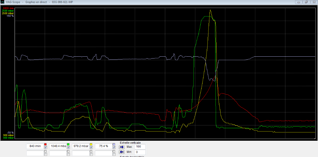

hello à tous
de retour de déplacement je profite du Weekend pour prendre des traces via le VCDS.
On constate que la pression demandé est de 2350 millibar ce qui correspont à 1,35 bar par rapport à la pression atmo. Auparavant avec l'ancien turbo j'ai des pointes en plus de 2600 millibars.
donc il souffle un peut moins mais c'est peut etre normal. qui connait les valeurs de boost d'un turbo de BKD ?
Cependant ce qu'on peut voir par rapport au graphique c est que la pression réelle ne monte pas aussi vite que le pression specifié c'est quasi linéaire..
Voici le graphe.
et ici le le fichier excel de la capture de log avec un graphes excel dans le deuxieme onglet.
J'ai vérifier la biellette de Géométrie variable et elle bouge bien quand on deconnecte la durite qui va au poumon d'air.
Débattement normal selon vous ?
[bbvideo=560,315]https://youtu.be/Gg9SkwAgVgQ[/bbvideo]
Qu'en conclure ?

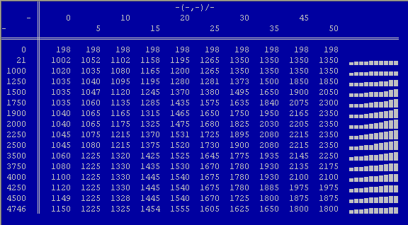

Re: problème puissance suite changement turbo.
Je bosse sur Lyon
- resideur
- Messages : 1310
- Been thanked : 1 time
salut!
il y a clairement un manque de montee en pression du turbo meme si tu atteinds au final les 1.35b demandes ce n'est pas ca qui pose souci c'est juste que ca vient trop tard donc surement la geometrie qui ne repond pas normalement, si c'est un echange standard j'espere que la geometrie fonctionne correctement, elle me semble un poil juste en course par contre! il faudrait pouvoir desaccoupler la tige de la capsule pour controler direct a la main et voir si aucun accrochage dans la course de la geometrie!
il serait bien de pouvoir obtenir les valeurs de pression en fonction du regime moteur sur plusieurs niveaux pour comparer avec ce tableau: download/file.php?id=21340
tu pourrai comparer sur la plage entre 1500 et 2000 deja!logiquement aussi leur turbo en ES sont passes sur un banc pour etalonner la tige de geometrie, est ce qu'il y a un scelle neuf sur l'ecrou de reglage?(signe d'un etalonnage recent) on semble distinguer une marque blanche sur la video mais sans certitude!
tu conserves tous tes releves et tu ramenes le vehicule au garage, tu auras de quoi argumenter ton souci, bon courage
