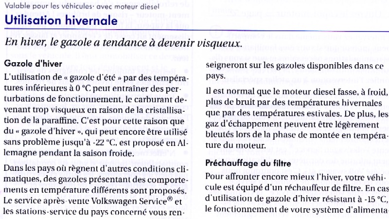

Pour faire suite voici la copie de la brochure concernant l'EMC
