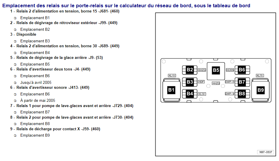

mon dégivrage de la vitre arrière ne fonctionne plus.
Le voyant de commande sur tableau de bord s'allume.
Le relais 53 qui alimente le dégivrage ne bascule pas et je ne trouve pas le 12V à ces bornes.
J'ai contrôlé tous les fusibles visible, ils sont tous Ok.
Je suppose qu'il y a malgré tout un fusible hs ou la liaison entre les 2.
Mon soucis je ne trouve pas l'emplacement éxacte de ce fusible dans la RTA.
Quelqu'un saurait me dire ou se trouve le fusible du dégivrage arrière dans mon tdi105 de 10/2005?
Si j'ai son emplacement, je pourrais aussi contrôlé aussi le fils entre le fusible et le relais.

A regarder sur elsawin.
Il y a toutefois un topic sur les fusibles
Ajouté 23 heures 34 minutes 1 seconde après :
Rien trouver sous Elsawin :
- dans les schémas électrique, le relais est représenté dans le calculateur du réseau de bord
- dans la liste des fusibles, le relais de dégivrage n'apparait pas
Pour info je te remets l'emplacement du relais au cas où il y ait un écart avec la RTA
Un coup de VAGCOM pourrait peut être nous aider !

Pb résolu, j'avais le fusible qui était mis à une mauvaise place. C'est une erreur de ma part lors d'un intervention il y a quelques temps.
Au final, j'ai trouvé l'emplacement éxacte gràce à la notice technique technique de la voiture. Donc après vérification, ce fusible n'est pas repéré dans le RTA.
