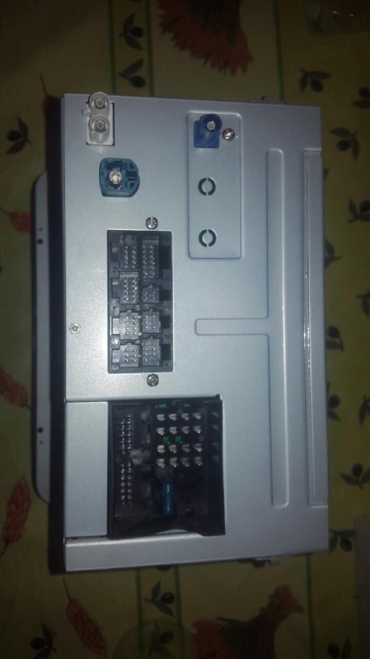

Re: GPS VW RNS510 discussion
bjr
je suis a la recherche d'infos sur les connexions de ce rns 510
merci
-- 01 Avr 2015, 15:02 --
voila la face avant!!!!!
merci
- IMG_2470.JPG (77.48 Kio) Vu 6110 fois
Compte tenu des indications sur les boutons, c'est une copie ou alors non européen
C'est ce qui me semblé aussi, la face avant ne correspond pas au RNS 510 monter sur mon touran
