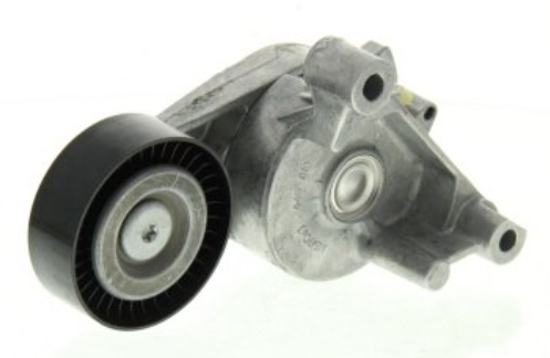

J' aimerai savoir si on peut " retendre " un tendeur et si c' est possible de l' utiliser détendu complétement sans risque?

Si tu parles de touran, je crois que tous les moteurs disposent d'un tendeur automatique de courroie d'accessoire ( alternateur + clim ).
Si la courroie du moteur est détendue, il doit s'agir d'un problème : casse du tendeur, casse d'une poulie, etc ... Cela entrainera un patinage et un dysfonctionnement des accessoires.
Il faudrait vérifier chaque accessoire et le tendeur.
Exemple de tendeur pour TDI105

si le tendeur ne fonctionne plus,il faut absolument le remplacer,et ne pas rouler sans!
