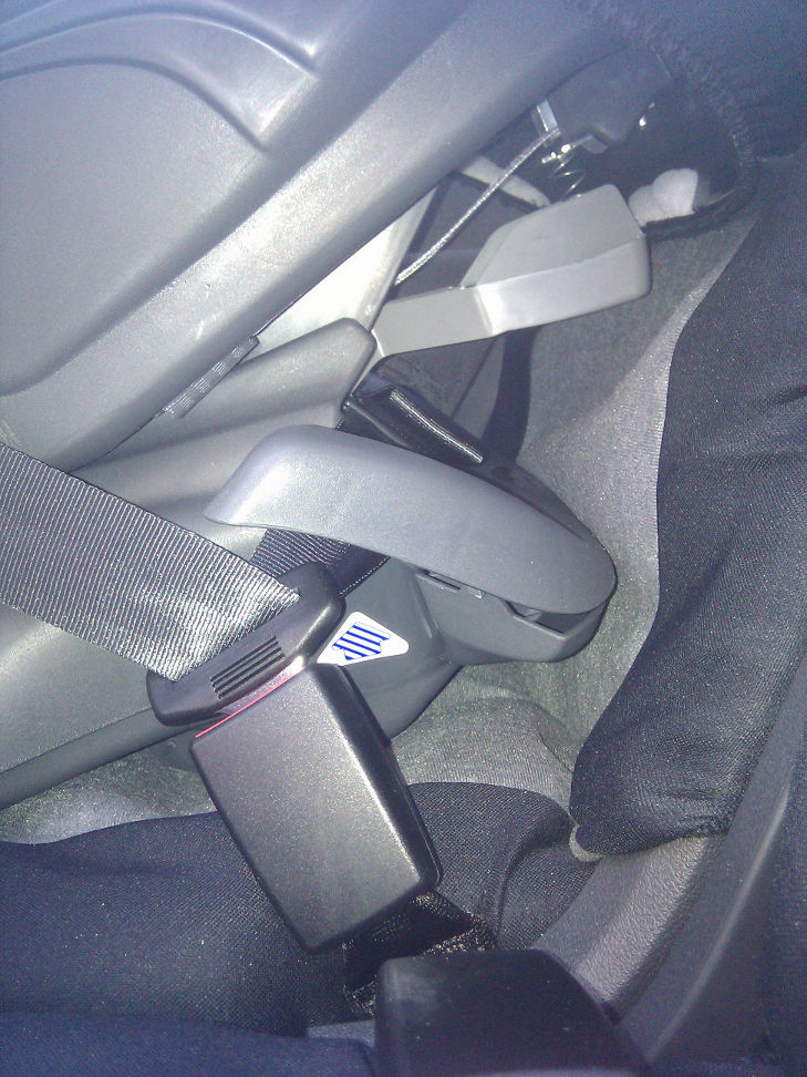

je viens d'acheter 2 sièges autos Römer First Class Plus et je suis face à un problème pour les fixer correctement.
Ce sont des sièges qui se placent dos à la route (en tous cas jusqu'aux 13 kgs des enfants).
J'ai suivi scrupuleusement le mode d'emploi et le résultat décrit un cas de figure pourtant contre-indiqué une fois installé dans le Touran.
Le problème est que le fermoir de la ceinture se retrouve dans le guidage de sangle.
Or il est bien indiqué dans le mode d'emploi (illustrations jointes) :
Attention ! Le fermoir de la ceinture du véhicule ne doit en aucun cas se trouver dans le guidage de ceinture repéré par un marquage bleu clair ou se trouver tellement vers l'avant qu'il soit positionné devant (dans le sens de la marche) le guidage de sangle repéré par un marquage bleu clair.
Ceci peut s'expliquer par le fait que les fermoirs du Touran remontent plus haut que dans les illustrations. En effet, dans les illustrations, le fermoir ne dépasse presque pas du siège.
Ci-joint aussi des photos du résultat.
Je serais étonné que le Touran, qui recommande Römer, soit incompatible avec ces sièges autos. Mais je ne sais pas quoi faire...
Je voulais savoir si certains d'entre vous avaient eu le même problème et aussi ce que vous en pensiez.
Et si vous aviez une solution à me proposer..
J'ai contacté le fabriquant mais pour le moment je suis sans réponse.
Question subsidiaire : les sièges étant dos à la route et encombrant, il nous faut bien reculer tout de même suffisamment les sièges avant pour conduire à l'aise.
Ce qui fait que les sièges bébés sont en contact avec les sièges avant. J'ai réussi à minimiser pour que les sièges bébés ne s'appuient pas contre le siège avant mais j'imagine qu'en cas de choc, ça va s'appuyer dessus. Et je ne sais pas si c'est très bon...
