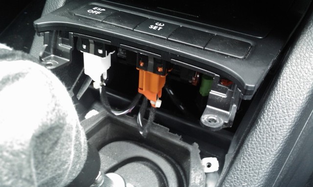

Tient parlant de seconde monte, quelqu'un a une idée du contrôle de la pression des pneus en seconde monte ? En sachant que le système sans monte coute 45€

Re: Tomcat92
Sans blagues
Suis deg, même madame sur sa match l'aura de série ... Il l'ont aussi de série sur les 535i ok
donc ya un tuto sur les forums golf 5 et 6, mais bon le coup de démonter le connecteur ESP sous le capot moteur ca me rebute un peu
Si tu le veux je te le retrouve et je met en lien si tu veux le faire seul. Le système coute 25 € et 19 de plus si tu veux le bouton sur la console.

Re: Tomcat92
J'ai déjà relié un câble au connecteur ABS/ESP sous le capot. Ca, c'est peanuts à faire.
En fait, via VCDS, tu peux activer cette fonction même sans rien brancher. Mais tu n'as aucune façon de le régler.
Pour cela il faut la connectique et le bouton.
Avant de changer ma console (de boutons) centrale pour celle du V3, cela fonctionnait nickel. Depuis, le bouton est inopérant car il y a une modif de connectique à faire.
Et je ne l'ai pas encore trouvée

Re: Tomcat92
Je sais pas si ca peut t'aider mais j'ai trouvé ca. De plus je n'ai pas de VAGcom donc ca règle le problème.
http://www.mytouran.de/html/reifendruckkontrolle.html

Re: Tomcat92
Et pour V3, Golf 6 et sirrocco voila un petit tuto:
en francais dans le texte cette fois
http://www.vw-scirocco.fr/forum/viewtop ... =41&t=6595

Re: Tomcat92
J'ai monté mon système avec le tuto de Mytouran.de
La malheur est qu'ils avaient plein de super tutos en stock, mais ils ont eu un crash de serveur

Re: Tomcat92
Et le tuto des cocos, ben c'est le même système.
Donc, marche pô pour les platines de boutons des V2.5
et V3

Re: Tomcat92
Arf tant pis j'aurais essayé
Par contre je ne comprends pas parce que sur cette image, la console de boutons de la coco ressemble à s'y méprendre a celles des V3 (image prise du tuto sur le site scirocco sus nommé plus haut )
De plus ils parlent de plusieurs types de connecteurs apparemment, jette un coup d'oeil sur cet autre tuto du forum golf 5: http://www.golf5forum.fr/index.php?topic=27556.0
