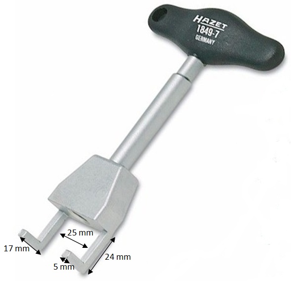

Bon ca y est, elles sont changées non sans mal.
Pour enlever les bobines il faut s'accrocher. J'ai été obligé d'acheter une équerre en métal et de l'usiner (enfin c pas moi qui l'a fait :)). Même avec ça, il faut pas mal forcer ou tirer d'un grand coup sec.
Bon je mets un lien sur l'outil VAG (le vrai !!) pour info ( ca peut donner des idées)

Merci pour le retour Alatariel c'est sympa.
Si j'osais abuser, je te demanderais bien une photo ou un petit schéma de ton outil fait maison.

Voila les cotes de l'outil.
J'espère que ca pourra t'aider. Vu la tête de mon outil j'ai préféré mettre les cotes sur le vrai outil :)
