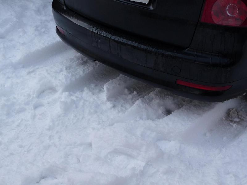

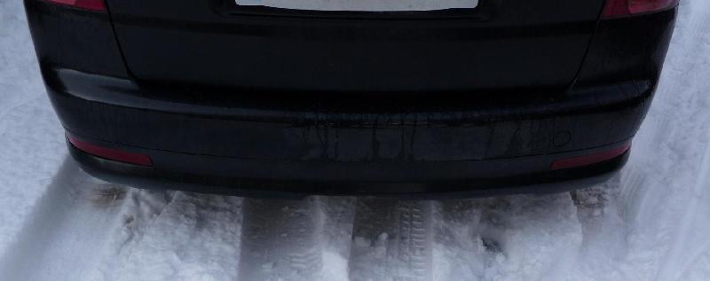

J'ai le crochet d'attelage et cela ne fait pas moche quand il est enlevé car je l'ai pris d'usine (certe cher) mais démonter c'est le top, on ne dirait pas que j'ai un attelage.gruart321 a écrit :je trouve que ça fait moche un crochet d'attelage sur un touran
pour la question du crochet qui fait moche, c'était le seul frein qui m'empêchait de le monter (et un peu le prix aussi), surtout avec mon bas de caisse plus bas que l'origine.
maintenant qu'il est installé (auris démontable sans outil identique à l'équipement usine), je ne regrette pas. la découpe que j'ai dû faire est trés discrète et j'ai économisé le montage, donc moitié prix que si j'avais pris l'option. çà roule...
je mets une photo dès que je me souviens comment on fait.
çà y est , je me suis souvenu !!!
[img]images/uploads/macdolux/p1040828_772.jpg[/img]
[img]images/uploads/macdolux/p1040829_141.jpg[/img]
Voilà, çà détruit pas tout ésthétiquement, et çà permettra à ceux qui se demandent se que donne le crochet avec la jupe ar vw dispo en access. (même si je ne connais personne qui en est équipé pour l'instant) de voir le résultat...

pour ma part, j'ai remarqué des traces de corrosion exactement à ces endroits quand j'ai monté mon crochet, et il y avait un peu d'eau. Cette eau provenait des bouchons (les gros) qui sont montés avec une sorte de silicone dur (ou tout simplement le produit qui sert à la protection des sousbassements).fab01 a écrit :à toi pour le tuto.
par contre sur ta photo 2, c'est de la rouille qu'on voit en couleur marron ????
Ils devront regarder çà à ma future révision.
