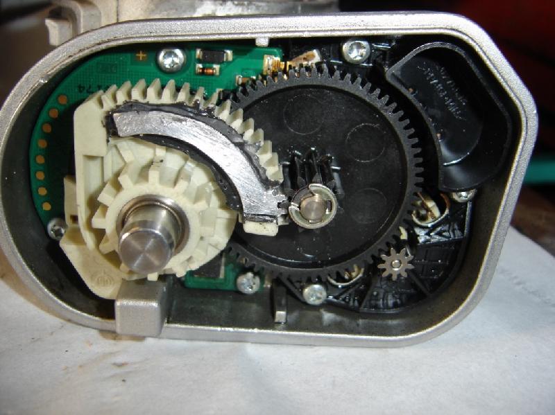

Sur ma golf plus TDI 2.0 140 cv, mêmes faits et mêmes éléments. Fusible F8 claqué, ce qui m'a amené à constater deux dents cassées sur le pignon plastique de la vanne électrique et le tout baignant dans l'huile moteur qui avait suintée par l'axe du volet.
J'ai démonté l'axe et son pignon.
[img]images/uploads/macqueen87/dsc00024__r_s ... n__301.jpg[/img]
J'ai usiné chaque côté du pignon à la fraise boule type dremel pour permettre la mise en place de flasques taillées dans de la tôle alu d'épaisseur 3mm.
[img]images/uploads/macqueen87/modifexter_155.jpg[/img]
[img]images/uploads/macqueen87/modifinter_241.jpg[/img]
En effet, j'ai pensé fabriquer deux flasques en alu les plus longues possible, dont la partie principale remplaçait les deux dents cassées, pour que l'effort exercé sur celles-ci soit répandu sur la plus grande surface possible. Je me suis servi de l'épaulement existant sous les dents du pignons pour le positionnement. Ces deux flasques sont collées à la bi-composant qui déborde sur la photo. Ensuite, usinage des dents à la lime de précision.
[img]images/uploads/macqueen87/dsc00030__r_s ... n__707.jpg[/img]
Ensuite, comme décrit ailleurs, nettoyage au dégraissant synthétique complet en démontant le circuit imprimé sur lequel est fixé le moteur dont les balais doivent être le mieux nettoyés possible. J'ai dû insister au dégraissant et à la soufflette pour obtenir un bon fonctionnement. J'ai essayé à plusieurs reprises le moteur en le rebranchant et en mettant le contact de la voiture. Contrairement à DD65, j'ai vraisemblablement eu de la chance car ce moteur fonctionnait bien une fois propre (peut-être parce-que la panne n'est survenue que très récemment). Ensuite remontage propre, j'ai même graissé les axes et engrenages et ajusté les nouvelles dents à la lime pour n'avoir aucun point dur. Attention, il faut remonter l'axe en même temps que la poulie noire en faisant attention au roulement de l'axe qui doit être toujours en dessous de la poulie noire pour ne pas coincer. Moi j'ai utilisé une clé six pans de 6, utilisée à la verticale avec laquelle j'ai frappé doucement sur le roulement pour le faire descendre, contournant le pignon plastique. J'ai choisi de ne pas rajouter de joint sur l'axe, le drain assurant un fonctionnement au sec.
Voilà la pièce remontée avec vue sur la flasque alu extérieure du pignon. Le drain n'était pas encore mis en place.

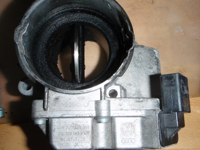

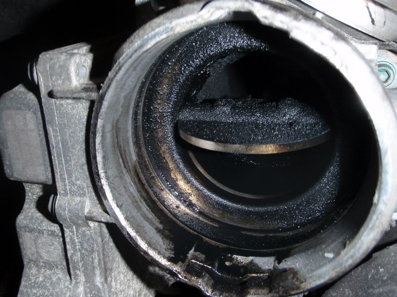

Après avoir très facilement retiré la durite j'ai une vision d'horreur.
[img]images/uploads/bangkok/p4240696_small_839.jpg[/img]
Lé démontage du volet de régulateur ne pose aucun problème (3 vis à retirer). La vision est encore pire !

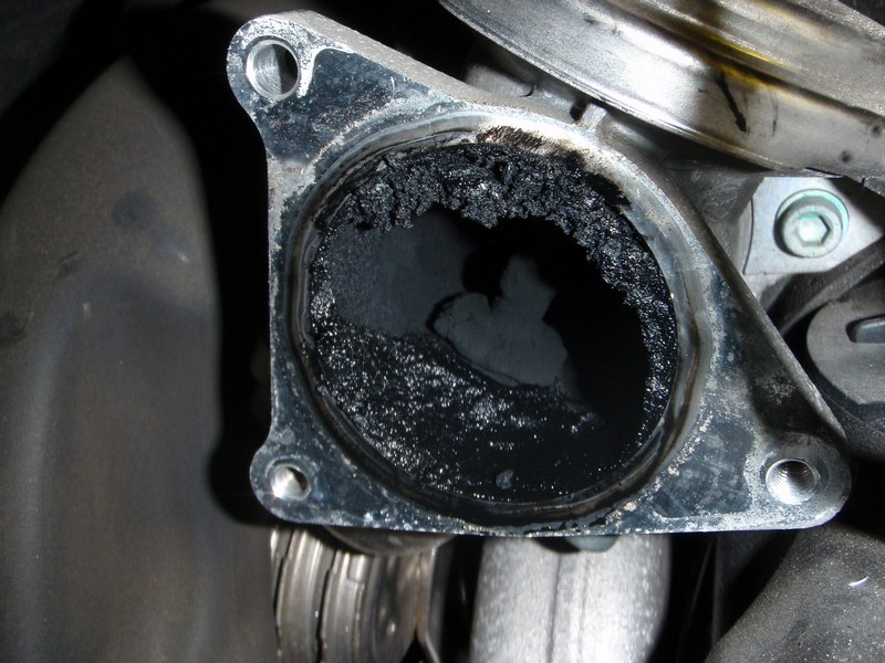

Le volet n'était pas bloqué même si je suis assez surpris par la force qu'il faut appliquer pour le faire basculer (je suis moins surpris par les problèmes rencontrés par certains au niveau des dents qui se font la malle...)
et que dire de ce qui reste côté vanne EGR...

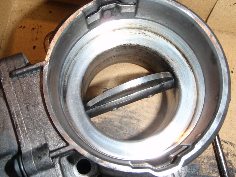

[img]images/uploads/bangkok/p4240700_small_493.jpg[/img]
Après nettoyage au dégraissant (pas de dégraissant côté vanne EGR) ça a quand même une autre allure ...

à tous pour ces photos ...
Ceux qui ont remplacé cette vanne lèvent la main (moi aussi).
Il faudrai tellement peux de chose pour que cette foutue pièce soit fiable d'origine...
Changer cette vanne à moins de 40.000 Kms (c'est mon cas) y'a de quoi hurler...
En tout cas la prochaine fois et si c'est hors garantie, je lui ouvrirais le ventre....
encore..
