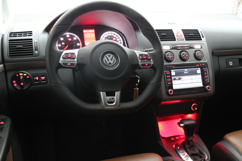

Re: Volant Golf 6 sur touran
Salut tout le monde
voici des photos avec mon nouveau volant
La il commence à ressembler à un vrai TOURAN
Par contre il parait plus lumineux car j'ai une enveloppe blanche juste sous mes Led rouge sinon c'est légèrement plus discret cela me permet d'éviter d'allumer pour regarder dans le vide poche la nuit et ca apporte un peu de lumiere dans les sombre Touran
LOL VRAI TOURAN
