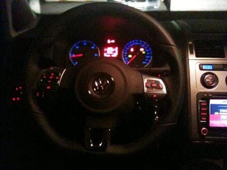

ma dernière Installation
Changement de Volant Classique vers le Volant Sirocco/Golf VI R32 Palettes DSG ( Coutures Grise)
La prise de mains n'a rien avoir avec le volant R32 de la GOLF V, déjà que le volant de la golf 6 est plus soyeux , le R32 alors est top

salut systemDZ,
j'ai le meme volant que toi mais j'ai des souci avec les commandes, je pense que certaine ne font pas se quel devrait faire.
as tu des differences de commande par rapport a avant.
merci

salut
de mon coté tout marche bien , pas de soucis
j'ai un petit OBD par contre, et je n'ai pas de Buetooth VW non plus.
je l'ai installé pour pas mal de personne et tu es le premier à me remonter que tu as des soucis de commandes
Reprogramme le , sinon tu as mis quel codage?
