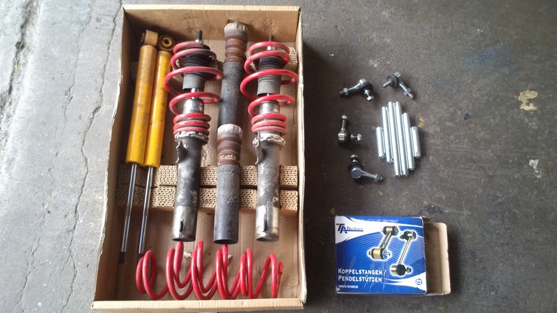

Je vais faire mon lourd mais je suis pas dutout d accord avec toi sur spdistribion . Sur mon A4 j avais commander des HR -45 pour quattro . J ai fais le montage et la voiture etais plus basse de 2 cm a l avant un vrai kangourou limite dangereuse . J ai envoyer pour demander si c etais pas mes amortisseur qui pouvais jouer . Reponse surment . Je fais changer les amortisseur 350 e . Meme résulta . Je commence a m'énerver . Je demande a ce qu on m appel mais rien . J ai fini par comprendre que dans le bon carton avec les bonne référence j avais les mauvais ressort erreur d un chiffre sur les ref sur l amortisseur .
Ducoup je leur est demander de me livrer les bons afin de pas demonter encore 3 fois le tout . Ils ont refuser malgres le probeme qui aurais pu etre dramatique accident avec ma famille . Enfin bref . J ai commander ailleur . J ai demonter remonter les bons et me suis fais rembourser .
En conclusion si pas de probleme il sont serieux mais en cas d erreur . Personne t appel et ils sant foute .

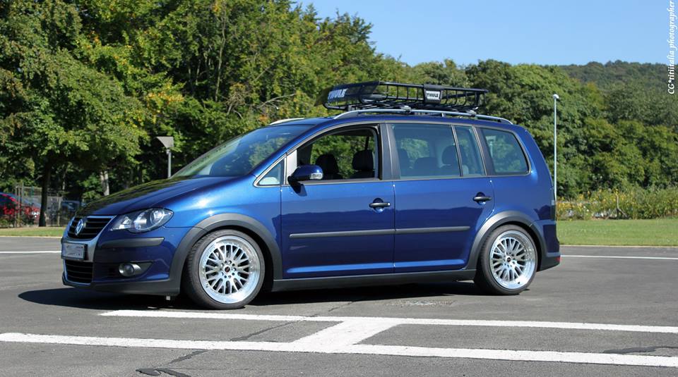

apres 10000kms au revoir les TA MERDIX et bonjour les KW inox :D

Moustique
Messages : 6
Enregistré le : 27 juin 2013, 15:31
Re: Ressorts courts pour Touran (& amortisseurs)
Message par Moustique »
Superbe ton touran, et niveau confort ça va avec les kW et les roues en 19?
